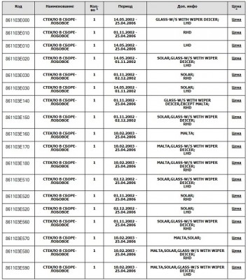

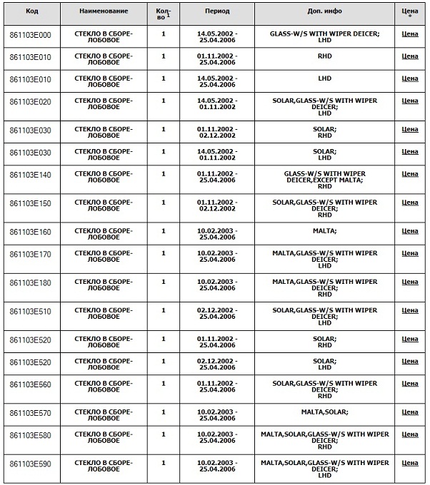

Прошу помощи. Пытаюсь понять какое оригинальное лобовое стекло ставить. По вин номеру пробивается 861103E530. Стоит аж 17 000 руб. Но есть еще стекло 861103E510 уже за 7 000. Разницы продавцы не знают. Оба стекла с датчиком дождя и подогревом щеток. Кто нибудь знает в чем отличие?

Мое у меня продержалось 2 года. И треснуло пополам летом в жару. Говорил с продавцами и обещали мне привезти на примерку 861103E170. Стоит такое 8 000 руб. Для этого стекла в екзисте цена в два раза больше. Так и не понял в чем разница между E510 и E530

mref писал(а):в чем разница между E510 и E530
Е530 в таблице не увидел :crazy: Разница между E510 и E520- смотри крайний столбец -Доп. информация.
