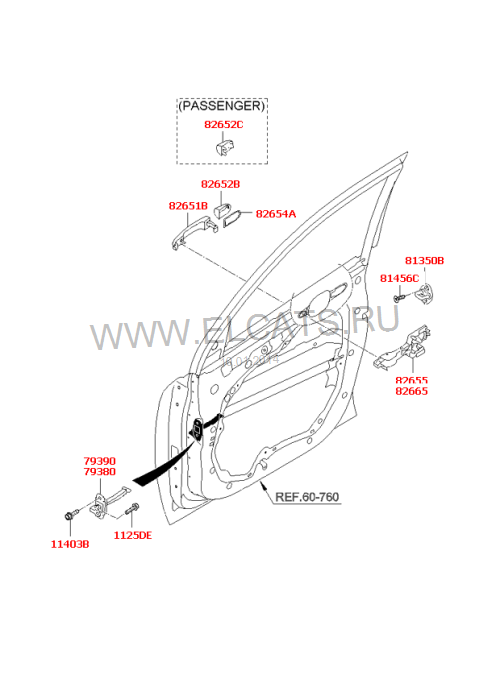

buzz писал(а):купил новый замок
82655-2P700 - этот?
Основание наружной ручки передней двери

Кажется всю дверь разбирать не нужно, попробуйте снять круглую резиновую заглушку с торца двери и открутить болт, ручка должна сняться, ну а дальше по обстоятельствам.

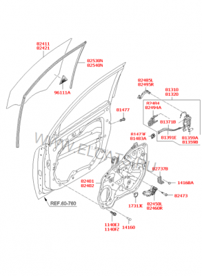

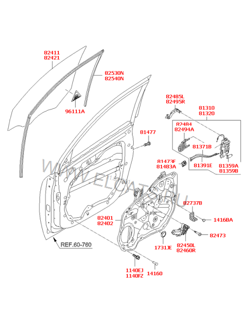

Через отверстие ничего не видно. Пришлось разбирать дверь. Добрался до замка. Все приводы работают. Явно не работает что то внутри самого замка. Что именно не понятно. Замок похоже не разборный. Придется заказывать новый. Пока собрали все назад. Номер на замке 813102P000
