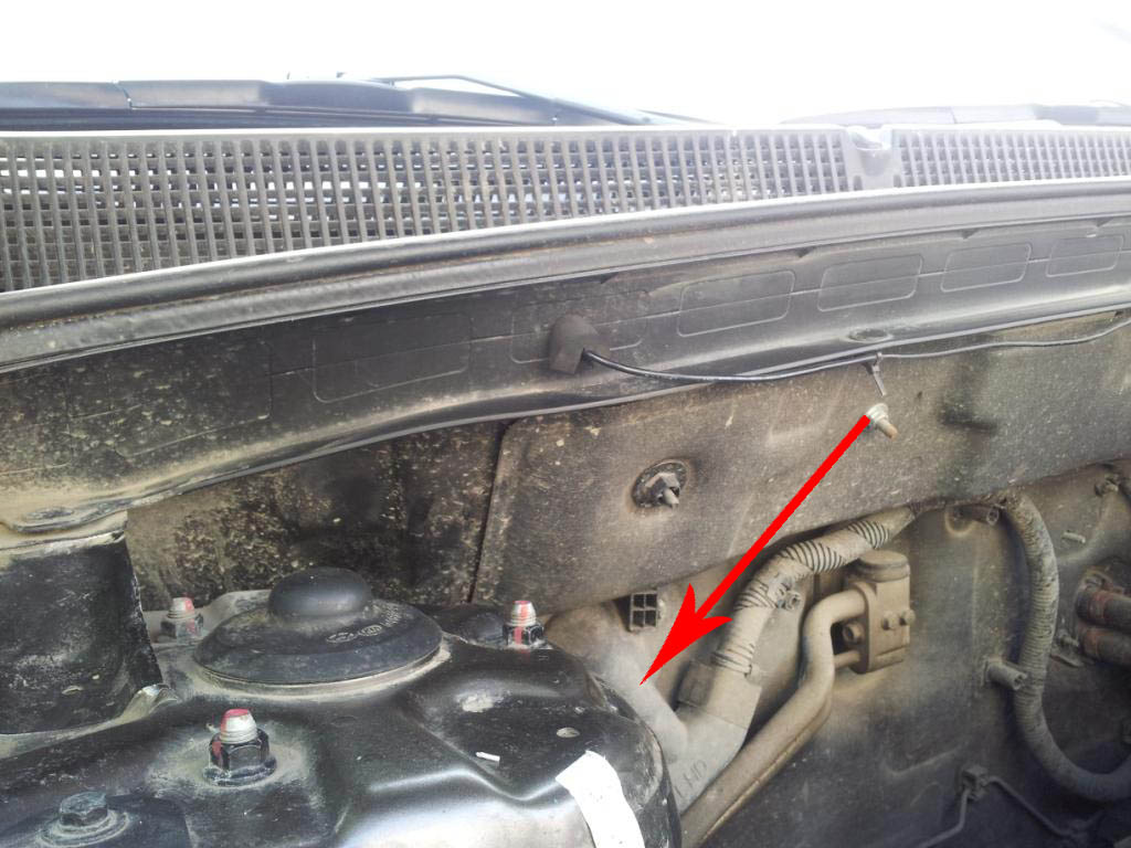

Это реле питания на радиостанцию
У меня слева , уже не помню что там за отверстие , но сам ничего не сверлил

Только здесь. Открути грибок. Другого варианта нет
Под грибком вход в салон

Сегодня протащил провод через заглушку тросика открывания капота, проткнул её проволокой от электрогофры и зацепив ей провод протащил его.

suvfan писал(а):проткнул её проволокой от электрогофры и зацепив ей провод протащил его
Не по фэншую

fatherDima
Хоть бы стрелочкой указал... :oops: Да план покрупнее...

netoka писал(а):Хоть бы стрелочкой указал... Да план покрупнее..
Два поста выше трудно увидеть стрелку на фото? :D

Так я вообще-то к папе Диме... :D

netoka писал(а):Так я вообще-то к папе Диме... :D
Большего размера фотки не выкладываются, стрелки поставил

Вот теперь понятно, спасибо!

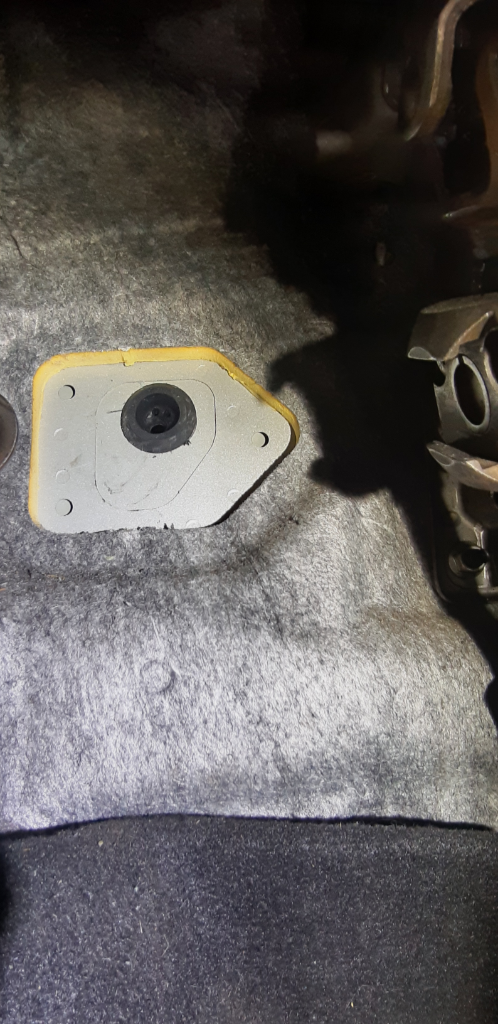

Недавно нашел отличное место для ввода проводов в салон, но подойдет только для акпп. Сверлился там, где на мех.коробке крепилась бы педаль сцепления. Купил автовазовскую заглушку для отверстия на 30мм, и доработанным перьевым сверлом по дереву просверлил аккуратное отверстие 30мм. У меня здесь пойдет 4 провода от сигналки, а так же силовой в багажник для страховочного аккумулятора. Так как на всех своих дизелях имею привычку возить второй аккум зимой в багажнике. Чуть-что - открыл багажник, накинул клеммы и нет проблем с заводкой.

Jenek83 писал(а):привычку возить второй аккум зимой в багажнике
И ещё тележку с соляркой и кучей запчастей )), а если серьёзно, то на FL (наверное и на ХМ) несколько проводов свободно проходят через отверстие троса откр. капота, можно и правее, через основной жгут проводов, но там надо протыкать резинку, сверлить лишние дырки при наличии стоковых - зачем?
