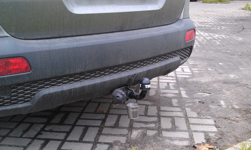

официалы да. 6-8 тысяч за установку просят. самому на самом деле быстрее поставить получится. я нашел одного дилера в другом городе. там за 2 мне поставили само тело. электрику я сам подключил без всяких согласований. единственно к знакомому обратился для установки "обманки" на поворотники. наша система глушит перегрузки на электроцепи и при подключенном прицепе поворотники не работали.

да. Бозал бельгийский. отверстия совпадают все. усилитель снимается. он не нужен, поскольку теперь эту роль будет выполнять тело фаркопа. номер вот этот 036-971. я сам бампер так и не снял. но судя по опыту съема переднего бампера держат крючки и дергать надо очень аккуратно, приподнимая края бампера наверх
не за что :)
зы. подрез делай лучше когда все на месте будет стоять. аккуратно выпилив ножовкой 2 узких отверстия. потом бампер снизу закрепи к кронштейнам тела фаркопа на болты с гайками. так крепче будет. вырезать большой квадрат не надо, неэстетично имхо будет, я только под 2 кронштейна прорез сделал. смотрится как будто так и надо.

На днях установил фаркоп Bosal VFM, Ну честно говоря намучался с установкой. При креплении самого тела фаркопа к раме (корпусу авто), не все отверстия совпадали, пришлось рассверливать. Но конечном результатом остался доволен.

надо снимать фонари. там саморезы под ними. сами фонари снимаются так: выворачиваются болты и фонарь тянется на себя. потом саморезы в задних арках. сам бампер сдергивать очень сложно. я так и не сумел. но мне кажется, что принцип тот же, что и у переднего бампера. а именно кронштейны по бокам. нужно крайне осторожно тянуть и чуть приподнимать бампер, чтобы уши не оборвать. сам бампер на клипсах. по-моему саморезы еще под панелью, которая скрывается за дверью багажника
Добавлено через 2 минуты 35 секунд:
сначала установи бампер, потом уже режь его прям по фаркопу. подрежешь как нужно без излишек. не забудь тело фаркопа привернуть на кронштейны к бамперу болтами (я так на бозале сделал, теперь у меня бампер фиг оторвешь) :)
