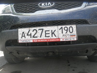

Как бывший «фокусовод» перед дальней дорогой, полной щебня,стай майских жуков и всяческой живности, озадачился установкой этой самой сетки. С фокусом эта проблема решалась снятием накладки на бампер и аккуратным прикручиванием (саморезами) сетки к ее обратной стороне.
Нарезал сетку: четыре куска (размеры 230*90 –взял из расчета потом подогнать – не пришлось) по краям сетку обжал пассатижами - дабы не царапать ни себя, ни накладку. Затем те же края загнул под угол 60-80 град. – получилась некая отбортовка с высотой бортика 10-20 мм.
Аккуратно не царапая пластик поочередно просовываем заготовки в недра авто – проемы в бампере позволяют это сделать без труда (к слову о возможности поймать камень на радиатор). В самом бампере с его тыльной стороны есть что-то вроде «пазов» (очень условно их так назовем), в которые вставляем наши заготовки бортиками к себе. Сетка податливая, «пазы» большие - поэтому высокая точность в соблюдении размеров нарезки не важна. В общем сетка уже держится.
Далее в бампере делаем три (минимум) аккуратных отверстия под каждую заготовку (см. фото).
Я, за не имением под рукой инструмента, сделал их, вкрутив и выкрутив в бампер обычный саморез. Крепим посредством пластиковых хомутов каждую заготовку минимум по трем точкам. Не советую перетягивать их сильно – зимой чревато их разрушением. Пусть лучше останется небольшой люфт.
Выбранный мной способ – без разборки бампера сразу предвещал проблему с крепежом последней секции. Ооочень не удобно, т.к. если первые три крепим просовывая руку внутрь бампера, то с последней надо постараться.

А я по проще сделал,купил сетку из пластика,пластиковый уголок,клею всё на двухсторонний скотч и всё супер.

В кунцево продается сетка из аллюминия черненая. Сажается на 2 компазитный клей точками по периметру. Не надо ничего дрявить. У себя уже сделал и интегрировал в нее фары дневного света справа и слева от номерного знака. Хорошо получилось смотрится. Потом сфоткаю и выложу изображение. И не надо ничего делать обним листом не получится не даст балка и датчики. Причем все сделал фактически не снимая морды. Сверху только щитки снял.

Вчера поставил сетку. Купил в автомагазине черная-400 руб. Размер позволяет на 3 авто поставить :D . Ширина нашей "дырки" 6,8 см. изгиб вырезал по месту. с боков оставил "уши". Примастырил всю эту конструкцию напрямую. Для пущей надежности закрепил черными пластиковыми хомутами. Получилось отлично. Попозже выложу фото. Работа заняла 15 минут. :Yahoo!:
