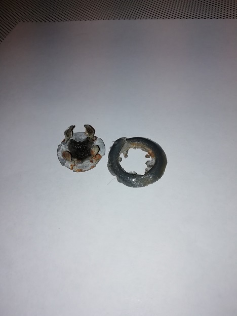

месяц назад,может более обратил внимание что резиновый коврик (с водительской стороны) с внутренней стороны сырой...пробовал сушить откидывая -все равно сырой ..и дождей вроде не было...
а вот вчера полез менять центральный тормозной тросик и увидел что влажность идет через через пробку(заглушку) в днище...внешне вроде всё целое...
кто сталкивался- что это и поможет ли замена резинвой заглушки?

Ну так посади ее на герметик и понаблюдай. У себя на хм терял пару штук с днища, как раз в районе передних полов. Великолепно (плотно) встали большие жигулевские.

уже заказал... просто не увидел ни каких механических воздействий, а течь дала(через 13лет после выпуска) :sorry:
но вскрывать буду ,когда будет жарко -что бы просушить хорошенько...

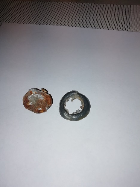

вот он виновник торжества -через него идет промокание ковролина...а вот номера каталожного не нахожу -может кто подскажет !
купил 2 новые ,но не зная номера ,купил конечно не то...

Их там по схеме 4 или 5 видов. Начинаются все на 17313. А вот дальше 35000, 12000, 20000, 25000, 16000. Это только простые круглые. Внешне все похожи. :(
Добавлено через 4 минуты 8 секунд:
Конкретно в ногах если находится, ближе всех подходит 17313-20000. Но это не точно, уж очень коряво отображено на схеме

Паша ,спасибо большое! а я прикупил 17313-25000...большая и не лезит в днище...вот нашел человек пишет https://www.drive2.ru/l/560277591483744833/
последние цифры заглушки зависят от диаметра отверстия - по его наблюдениям...
подошла 17313-16000 с добавлением герметика...пока сухо...
