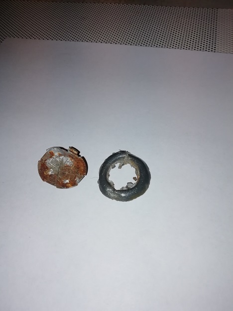

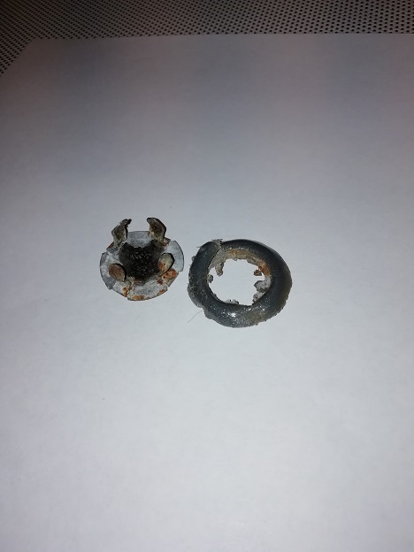

Сообщение ...Михалыч! » 04 окт 2024, 16:40
вот он виновник торжества -через него идет промокание ковролина...а вот номера каталожного не нахожу -может кто подскажет !
купил 2 новые ,но не зная номера ,купил конечно не то...

Сообщение paaltel » 06 окт 2024, 05:27
Их там по схеме 4 или 5 видов. Начинаются все на 17313. А вот дальше 35000, 12000, 20000, 25000, 16000. Это только простые круглые. Внешне все похожи. :(
Добавлено через 4 минуты 8 секунд:
Конкретно в ногах если находится, ближе всех подходит 17313-20000. Но это не точно, уж очень коряво отображено на схеме

Сообщение ...Михалыч! » 06 окт 2024, 11:00
Паша ,спасибо большое! а я прикупил 17313-25000...большая и не лезит в днище...вот нашел человек пишет https://www.drive2.ru/l/560277591483744833/
последние цифры заглушки зависят от диаметра отверстия - по его наблюдениям...
подошла 17313-16000 с добавлением герметика...пока сухо...
