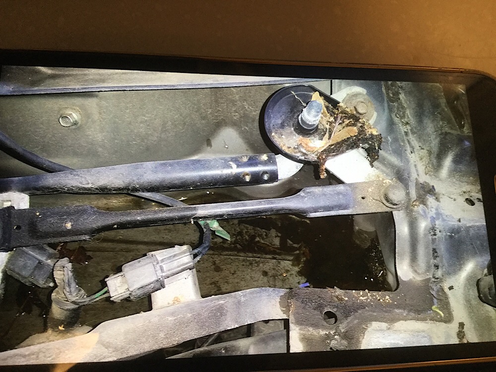

Машине 10 лет. Недавно замети, что после дождя при поворотах слышится звук переливающейся воды в подкапотном пространстве. Прокурив инет, убедился, что это скорее всего засор дренажных отверстий передних крыльев. Скажу сразу, вода в салон у меня слава КИА Моторс еще не пошла. Ну ладно, снимем посмотрим.
Ключем на 14 отвинчиваем дворники, снимаем 6 клипс крепления пластиковой защиты между лобовым и подкапотным пространством, выталкивая пальцем снизу клипсы пластиковый болтик и поддевая его сверху отверткой.

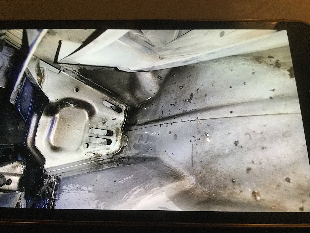

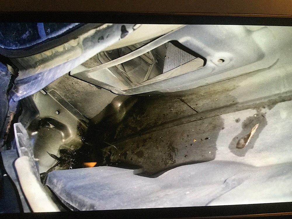

Дальше снимаем пластик и видим лужу и какоето говнище забивающее с обоих сторон дренажные отверстия.

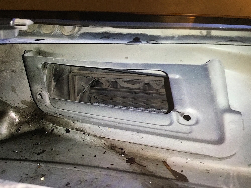

Есть еще вопрос, вот этот ,,телевизор,, через который льется вода в салон при засоре, ну и собчтвенно отврстие для поступления воздуха в салон, через фильтор в бардачке. С виду полная жопа, я теперь понимаю каким образом нюхаю все выхлопы с улицы. Но эта дыра наводит на мысль, что сюда чтото можно интегрировать??? Поделитесь плиз кто что знает, ну и номерками тожу запчастей.

Кстати, пластиковая решетка у дворников под лобовухой довольно эффективно защищает от крупного мусора и листьев, которых кроме пары семян вертолетиков клена я не увидел. Скорее всего причиной засора является пыль, которая после дождя постепенно забивает слив, на ощупь она была как болотный ил, ну и запах тлже тухлятный, так что не факт что с кондея воняет, эта грязюка ближе к воздухозабору.
Вход воздуха в салонный фильтор

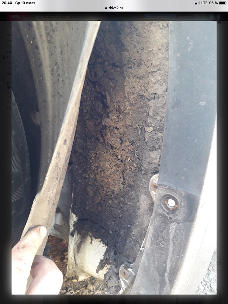

Собственно собираем все обратно. Но есть одно но,в дальнейшем надо снимать подкрылки, ибо там может быть полная задница. Фото не мое, но с машины в полтора раза моложе моей. Тут картофан можно сажать.
Заметьте, никакой ржавчины за 10 лет, что меня очень радует, хотя бульканье я начал слышате еще пару лет назад, но оно периодически пропадала, особенно после моек керхером. Но сейчас это уже не помогло.

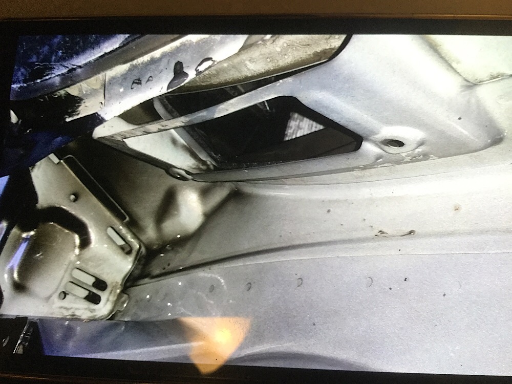

Левая

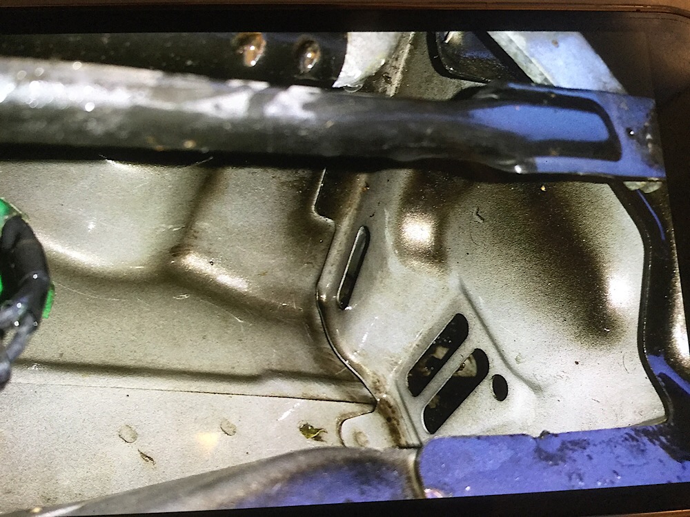

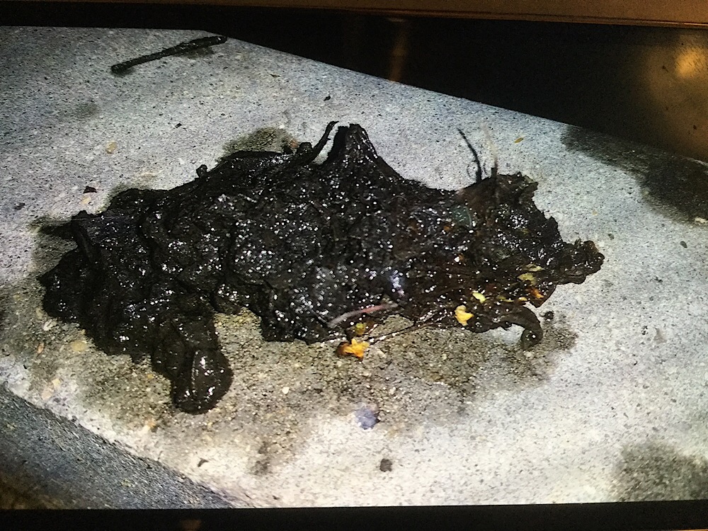

Помыли и вот они дренажки, правая
Вот говнище, похожее на землю, примерно 2 горсти, которое закрыло весь дренаж, а он не маленький. Видно, что отверстий дренажа совсем небыло видно.
Правая сторона, тоже лужа
Левая сторона
