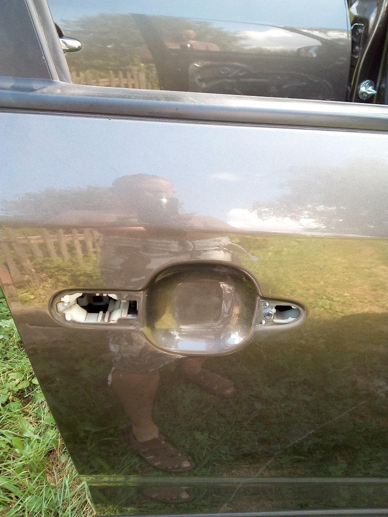

download/file.php?mode=view&id=37398

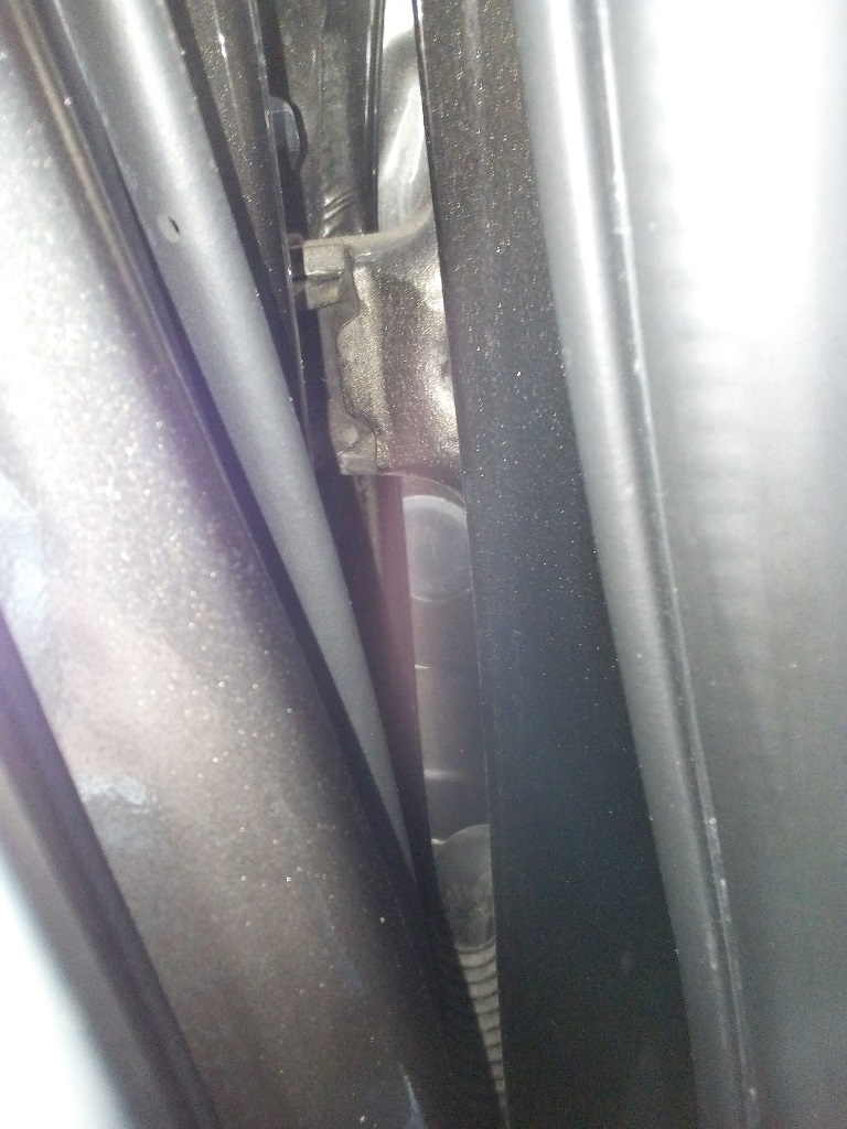

Открываем заднюю дверь наполовину и видим в проеме между передней и задней дверью заглушку крепления внешней ручки передней двери :D
download/file.php?mode=view&id=37393

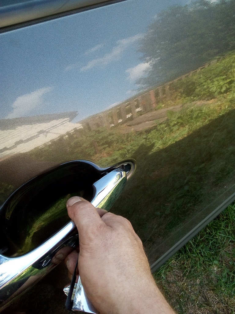

Ну и потом большую.. download/file.php?mode=view&id=37395

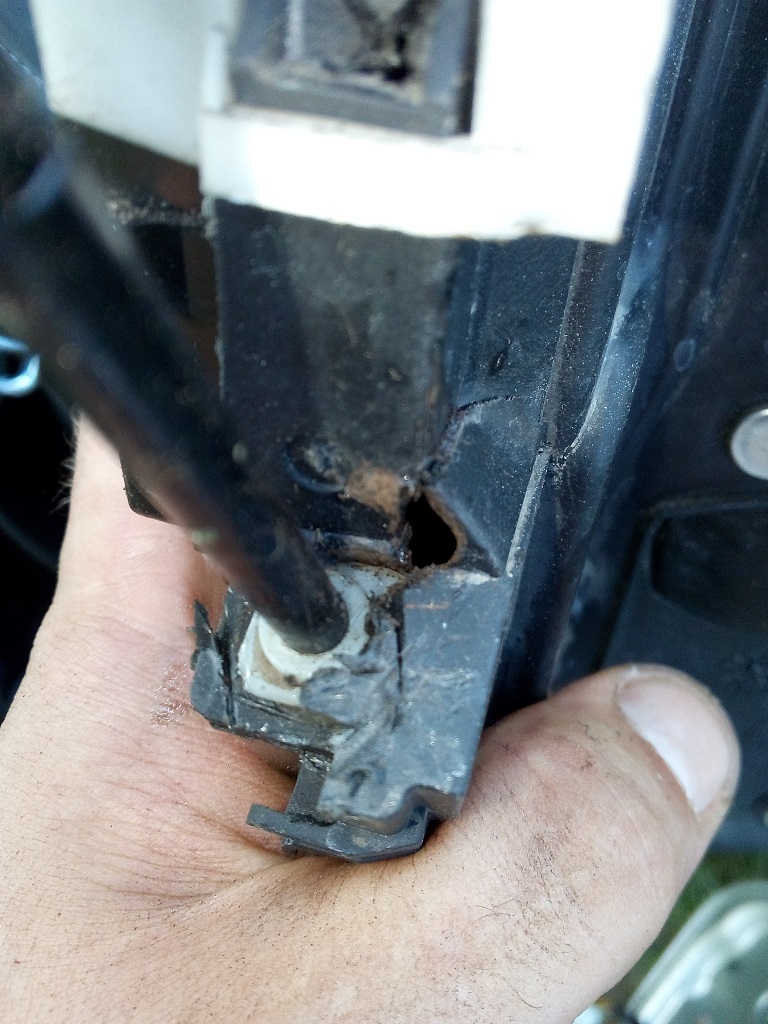

Затем берем отвертку минусовку по мощнее и в отверстии для ручки
download/file.php?mode=view&id=37396

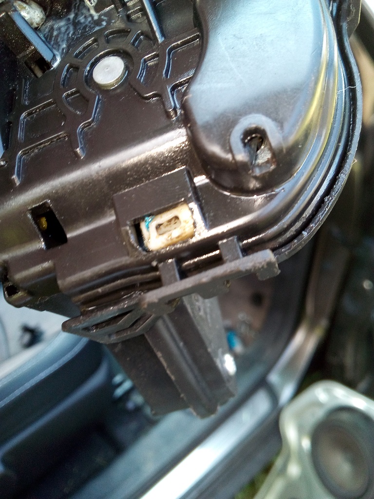

(там видно будет часть замка в которую входит тросик открывающий замок снаружи) и пробиваем аккуратно
download/file.php?mode=view&id=37397 вот такую дырку.. :D
затем берем любую гибкую и прочную проволоку (я брал стальную ~ 1-1,5 мм диаметра) длинной 30-40 см. на одном конце делаем крючечек :crazy: т.е. загибаем 2-3 см. и засовываем в пробитую дырку в замке, сделаный из проволоки крючек.
Ну и как бы по культурнее выразится начинаем перемещать проволоку с крючком внутри замка (а попросту говоря д.....ь) вверх - вниз до получения результата в виде открытого замка (у меня ушло на это 10-15 мин.)

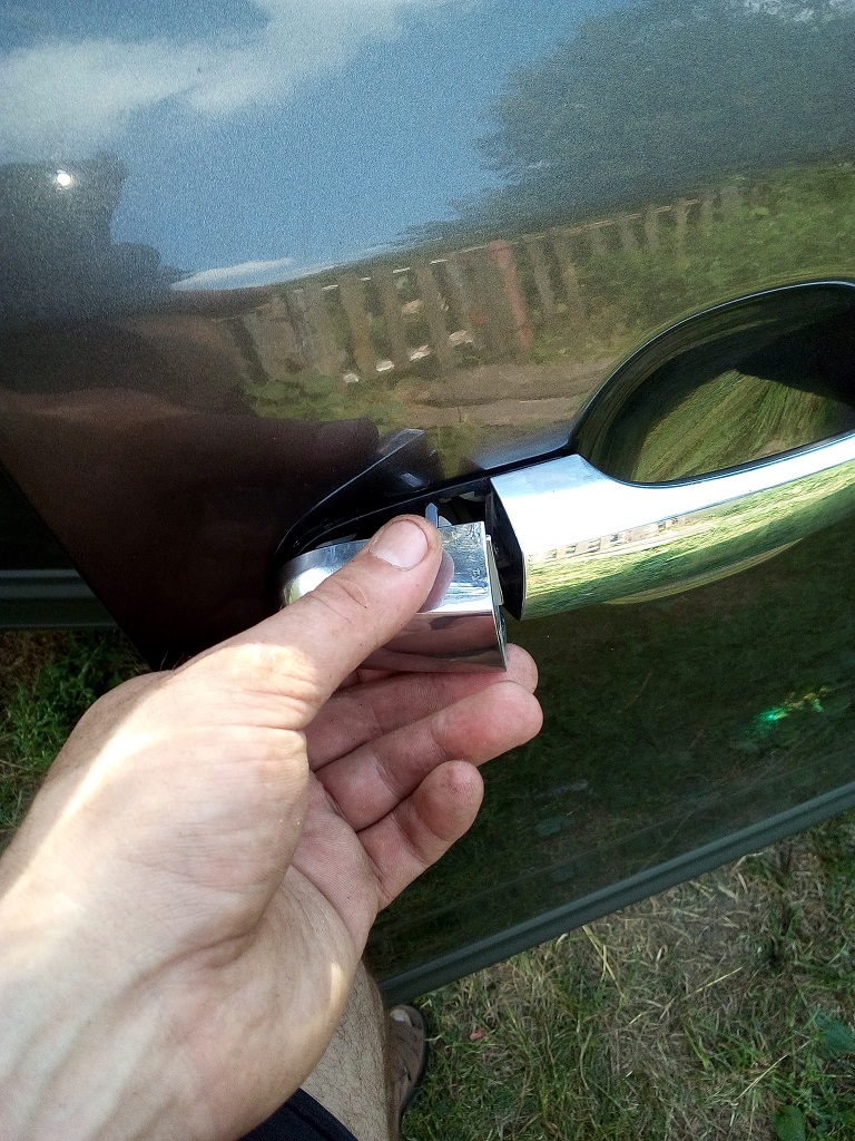

потом снимаем малую часть ручки
Открываем заднюю правую дверь на половину ... и в проеме видим заглушку крепления внешней ручки передней двери...
