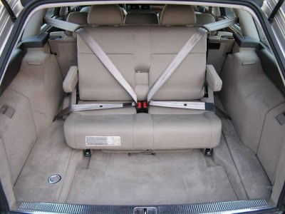

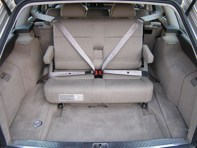

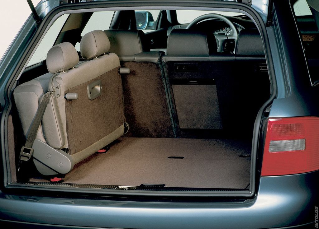

Попалась мне в интернете фотография сидений
Детские сидения, которые шли в некоторых audi a6 avant и allroad для американского рынка
Начал я их искать, и о чудо, я их нашел.

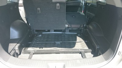

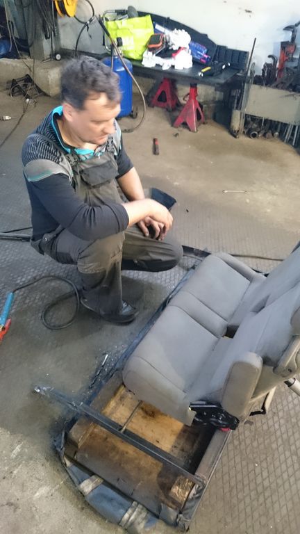

Сидение забрал Сергей ака Сергей1977 и передал Андрею ака grom, у которого есть прямые руки, сварочный аппарат и еще много всего нужного.

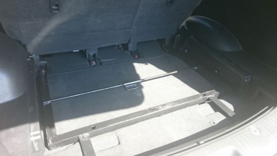

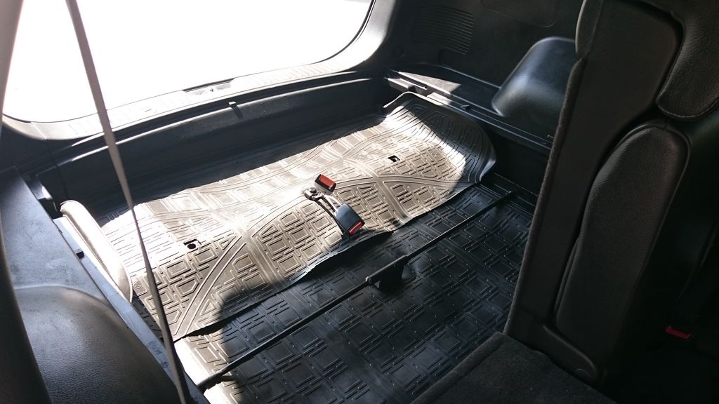

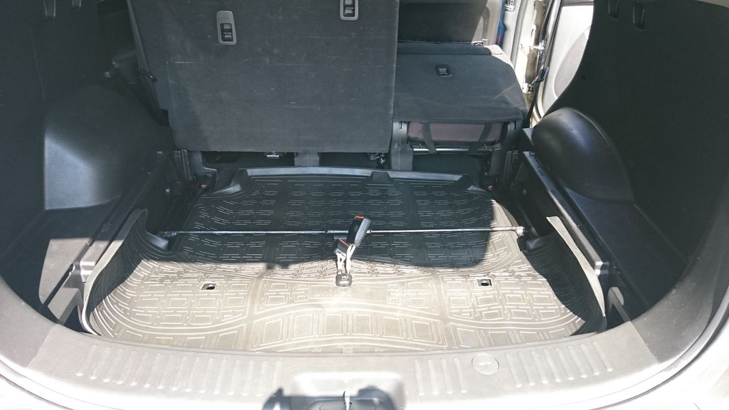

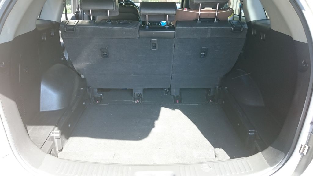

Главная задача была установить их так, чтобы не портить пол.
После исследования пола багажника решили крепить в болты креплений задних сидений и у двери багажника в места крепления домкрата (кстати слева тоже есть такие же крепления — не знаю правда зачем).
Так как сидение располагалось против движения и не имело штатных ремней безопасности пришлось немного по колдовать.
Был куплен уголок, прут 12d (итого 1000 рублей), задние ремни от audi 100 на разборке (500 рублей).
Переварили фиксатор спинки, приварили болты крепления ремней безопасности.
Сварили каркас из металла — покрасил черной глянцевой краской — кисточкой — 100 рублей (зря — ждал неделю чтобы высохла)
Купил на авито коврик багажника (даже не знаю от какой машины) (300 рублей), разрезал его пополам.

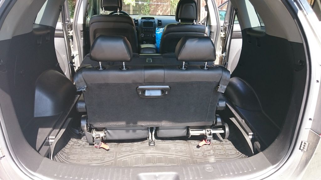

Так как салон соренто черный, кожа молодого дермонтина, а сидение audi серый велюр и пока мы его подгоняли мы его очень испачкали к тому же – нужно было стирать или вообще перешивать все это дело.
Купил в магазине экокожу Oregon двух видов — гладкая и перфорированная 540 рублей и 600 рублей (каждой хватило по одному погонному метру и еще осталось) и купил погонный метр черного карпета за 330 рублей.
мама у меня всю жизнь шьет, но когда я ей предложил сделать чехлы она долго отнекивалась))
В итоге все-таки сшила.

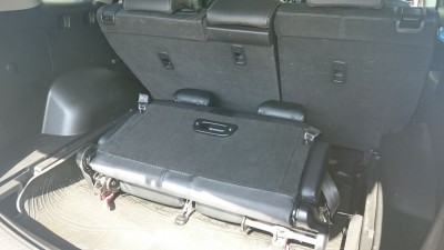

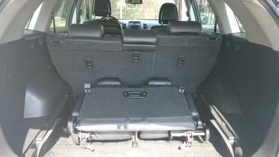

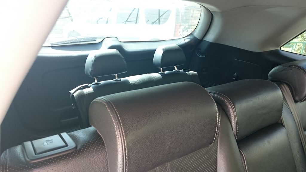

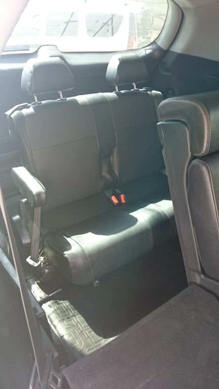

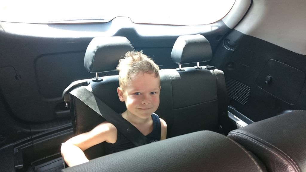

Работа по установке кипит:
Может кто-то скажет, что колхоз, а мне очень нравится — да и главную задачу выполняют.
Огромное спасибо Сергею ака Сергей1977, Андрею ака grom и его жене Лиле ну и конечно доброму человеку Илье из Щелково, который и отдал это сидение :)
Добавлено через 3 минуты 56 секунд:

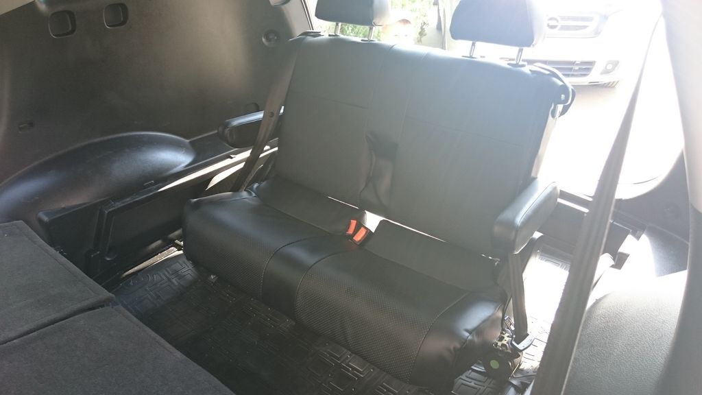

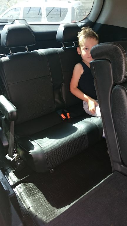

Еще фотки

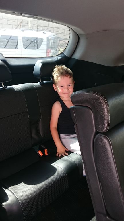

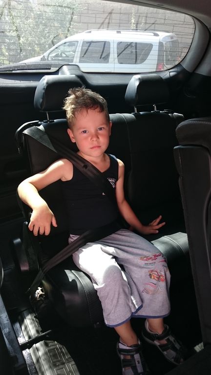

На фото сын, ему сейчас 4 года, дети будут сидеть которым по 6 лет, (ремни проходят по грудной клетке), дополнительно при поездке надену удерживающие устройства ФЕСТ, ну чтобы гайцы лишний раз не докапывались, да и детей особо в багажнике не видно будет)))

Хорошо получилась перешивка . Вот с полом еще поработай , что то не очень призентабельно . :)

grom писал(а):Хорошо получилась перешивка . Вот с полом еще поработай , что то не очень призентабельно . :)

Нормально получилось! Тоже задумался после поездки к морю. Надо бы присмотреть потоньше сиденья, дабы были под полкой пола.

Думаю не найдешь такие, хотя у волги 24-ой, та что в кузове универсал как раз такие были :lol: :lol: :lol:
А так не выйдет, т.к. придется убирать пластиковые ребра жесткости этого пола, пол будет прогибаться.
От праворуких японок много разных сидений третьего ряда, но это надо искать, подбирать - гонять по разборкам, смотреть, замерять...
