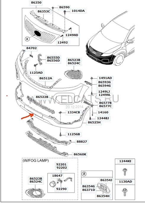

с впереди идущего микро грузовичка в темноте слетает ёлка я на скорости около семидесяти (сколько сбросил по регистратору) в неё в темноте влетаю!!!
Фары когда выхватили...поздно крутить баранку под колёсами лёд!! крутанул бы в кувете б наверное был...
Номер оторвало и покорёжило. Основной удар пришёлся ниже его! радиаторы целы :Yahoo!: ( каско кончилось неделю назад. новое не делал :((()
Ладно, это лирика... Теперь к делу!
Удар ствола пришёлся по красной стрелке ( на схеме). Расхерачил нижнюю, черную часть бампера.
Вот думаю сейчас заказать себе её.
Ещё повредил по ходу
86570-2P000 Накладка бампера нижняя
и 86560-2P000 Решетка бампера переднего нижняя
их я тож закажу.
Прошу подсказать какие клипсы. держатели, накладки и крепления еще нужны для замены нижней (черной) части бампера? есть желание поменять в теплом месте самому!
Справлюсь???

а что не справиться, нижняя часть прикручивается саморезами к верхней(10-12 саморезов +), все перекинешь со старого бампера, делов-то.

Sлава писал(а):а что не справиться, нижняя часть прикручивается саморезами к верхней(10-12 саморезов +), все перекинешь со старого бампера, делов-то.
+1. Только это не саморезы а болты с металлической приёмной частью. У меня один закис - высверливали.
И, точно не помню, но вроде в месте крепления с краю, может быть заклёпка.

заклепка на верхней окрашенной части

На ОФ.сервисе замена стоит 1800 руб. и 1 час работы.
менял 18.12.2014.

доброго вечера всем!!! поясните 86570-2P000 - решетка бампера нижняя сетка
86560-2P000 - решетка бампера нижняя сетка, не могу понять по схеме откуда там две детали?! мне передок стукнули, теперь ищу запчасти и не пойму почему две детали?!
Добавлено через 3 дня 1 час 54 минуты 39 секунд:
разобрался! это два похожих усилителя! один для верхней части бампера, а другой для нижней!!!! :Yahoo!:
