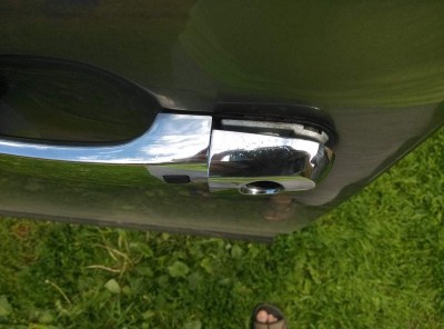

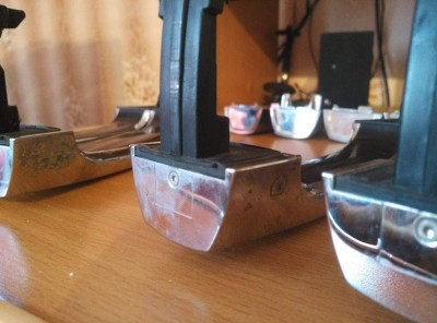

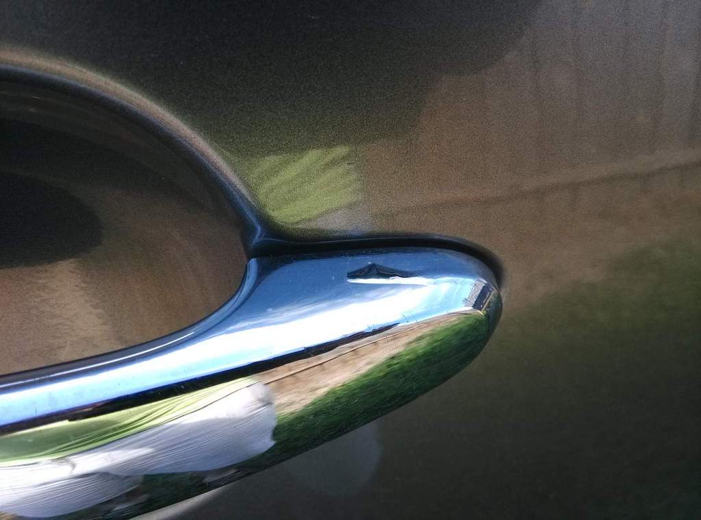

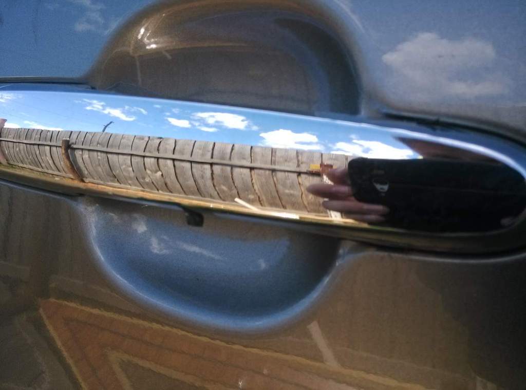

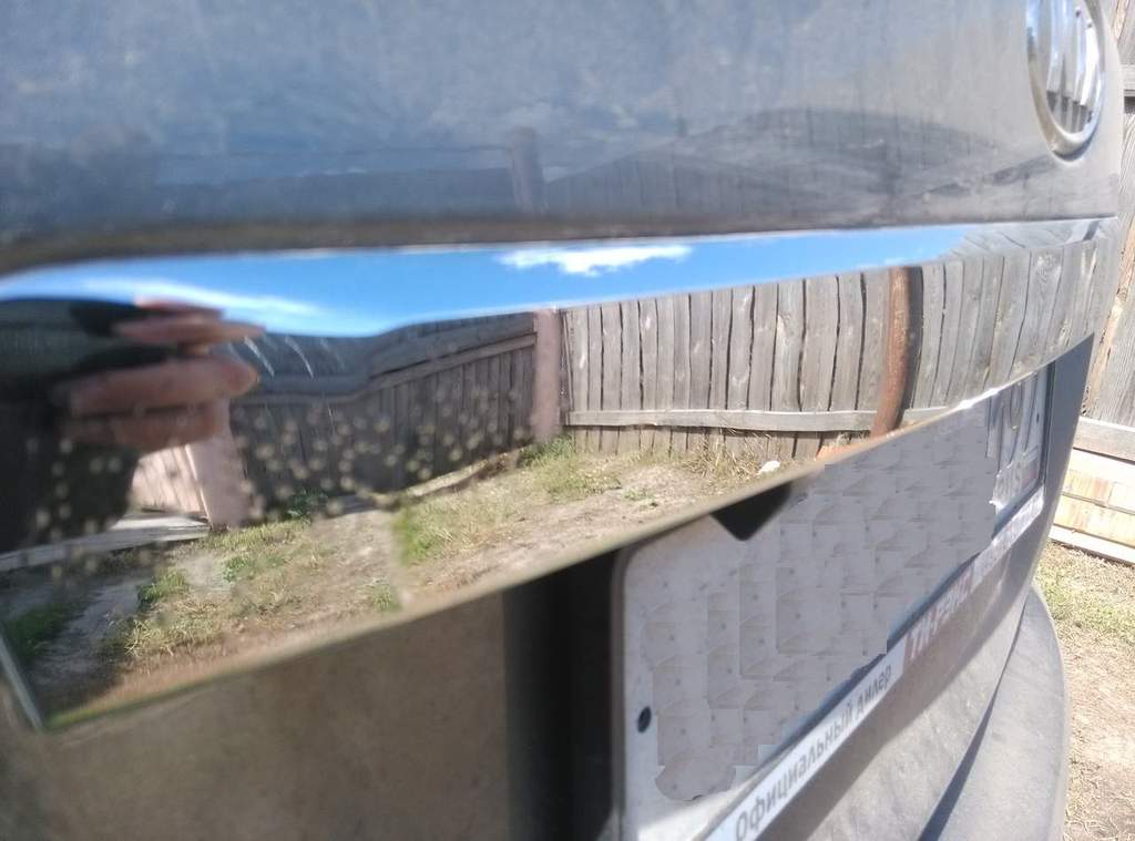

Так как меня уже давно бесил вздувшийся хром на ручках дверей и накладки пятой двери — я решил с ним попрощаться.
пузыри
вздулось
вообще кусок отвалился
Первая мысль была купить накладки на ручки, но оставался вопрос с накладкой пятой двери. Также почитав отзывы о этих накладках понял, что у них тоже с хромом не все хорошо.

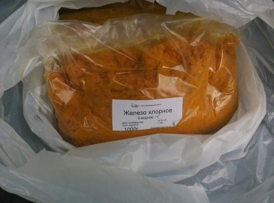

Итак решил — удаляем хром. Почитал что хром отлично удаляется хлорным железом.
Начал поиски покупки хлорного железа на просторах интернета.
Везде продавали малое количество и за большие деньги, но порывшись по глубже я все таки нашел контору где много и за недорого.
В итоге стоимость одного кг 95 РУБЛЕЙ!
Так как ехать в Мытищи за ним не хотелось — я взял с доставкой до метро. Итого за 3 кг хлорного железа и доставку до метро я отдал 635 рублей.
А вот и хлорное железо

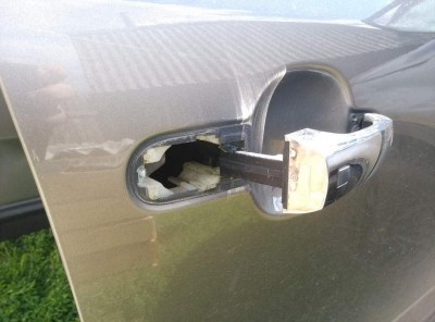

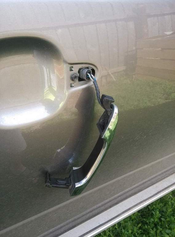

Оказывается, снять ручки очень просто — если бы я знал это раньше — давно бы убрал хром.
Вытаскиваем резиновую заглушку

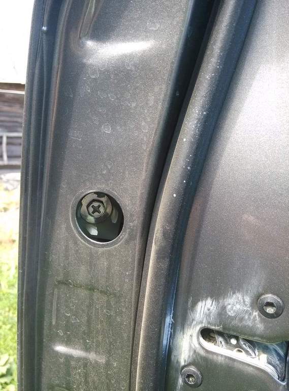

Выкручиваем болт (он не вываливается — его держат пластиковые держатели)
тянем на себя маленькую часть ручки, немного приоткрыв большую часть

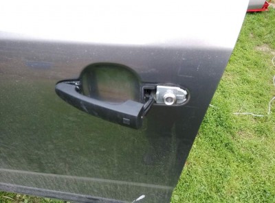

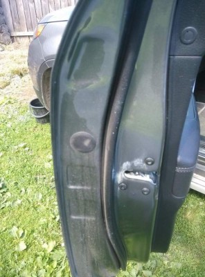

Все маленькие части ручек снялись легко, кроме водительской, т.к. снимается только сама пластиковая накладка, а металлическая часть (личинка) остается — я не сразу это понял.

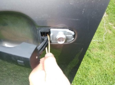

приоткрываем ручку и тянем на себя и одновременно в сторону отверстия (там где была маленькая часть)
Как-то так. Ручки передних дверей с проводами
Вот личинка

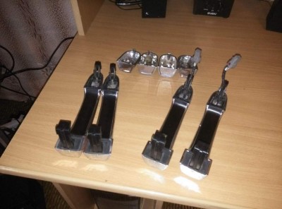

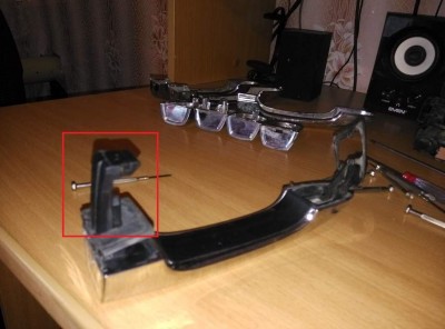

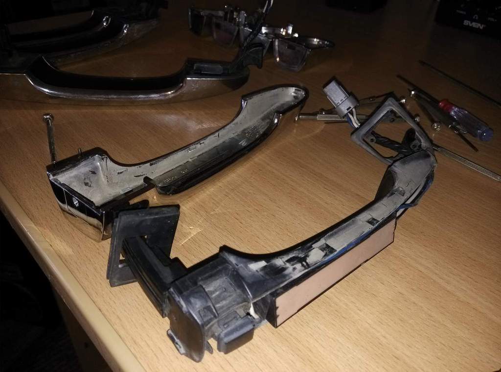

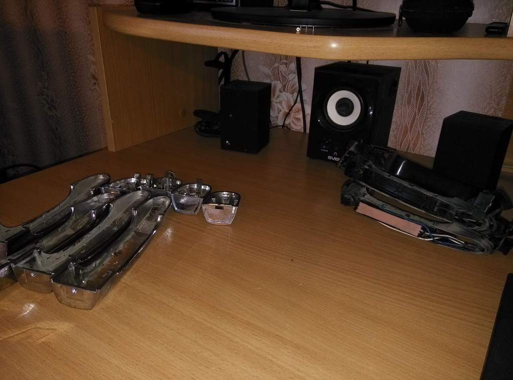

Все ручки снял
Вот они ручки

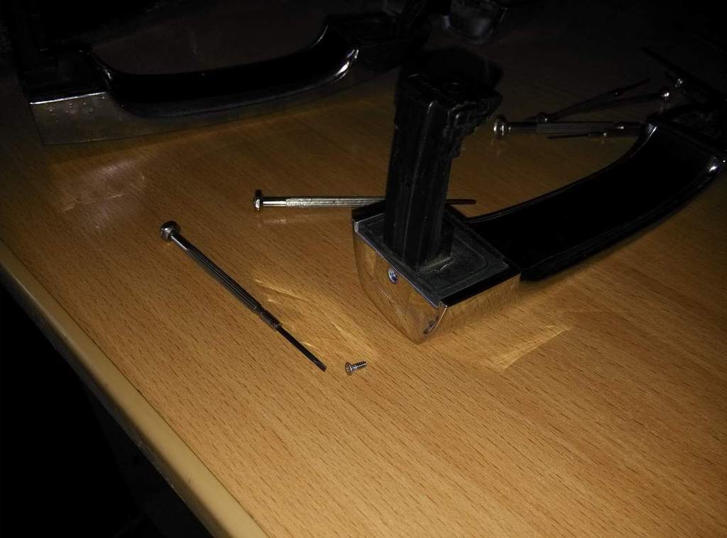

выкручиваем болтики звездочкой
так как я был не готов — выкрутил отверткой для часов
Далее тянем за эту часть
Все просто
Все внутренности вытащил — остались только накладки

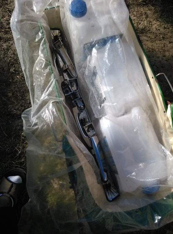

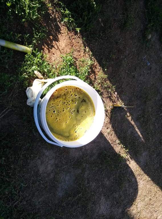

Развел хлорное железо
2 кг железа и 8 литров теплой воды (температура плавления хлорного железа 37 градусов).
Долго искал посуду, чтобы утопить там ручки и накладку, но ничего подходящего не нашел и воспользовался куском платного полиэтилена.
Все это дело утопил и оставил на ночь

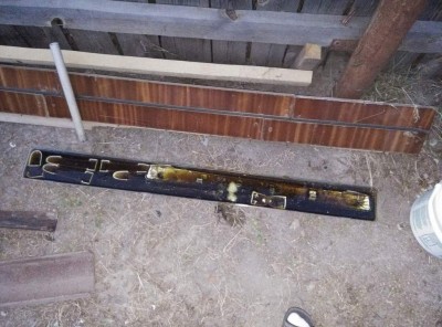

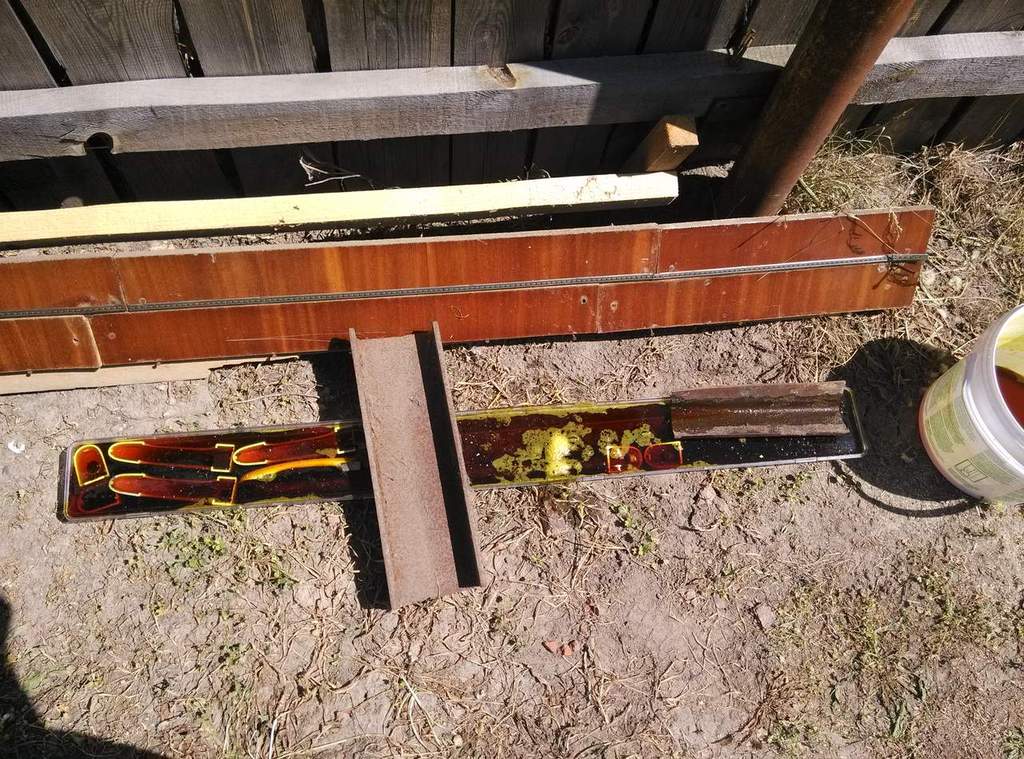

Начались поиски посуды — и о ЧУДО!, воскликнул я, обратив внимание на плафон дневного света.
Все детали я положил в крышку плафона залил раствором и придавил накладку пятой двери подручными железками, т.к. углы у накладки выпирали
Вечером раствор был заметно темнее и имел в составе блестяще-зеленый осадок.

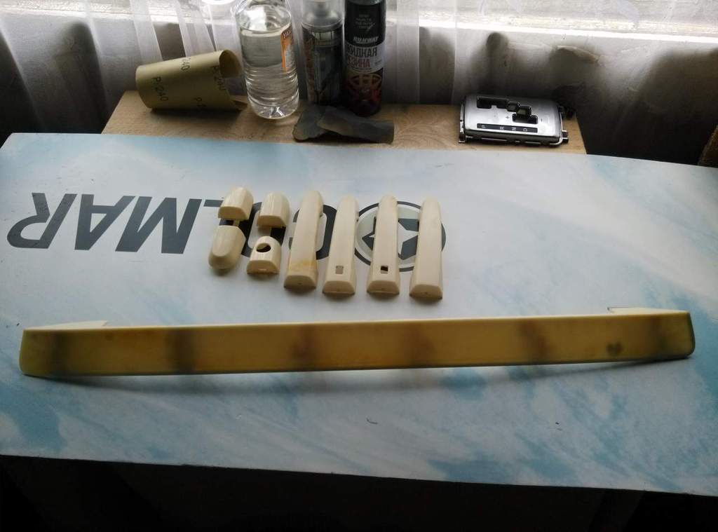

Достал ручки и накладку, промыл проточной водой и вытер тряпкой.
В итоге получились вот такие детальки (цвет — Слоновая кость с желтыми пятнами)

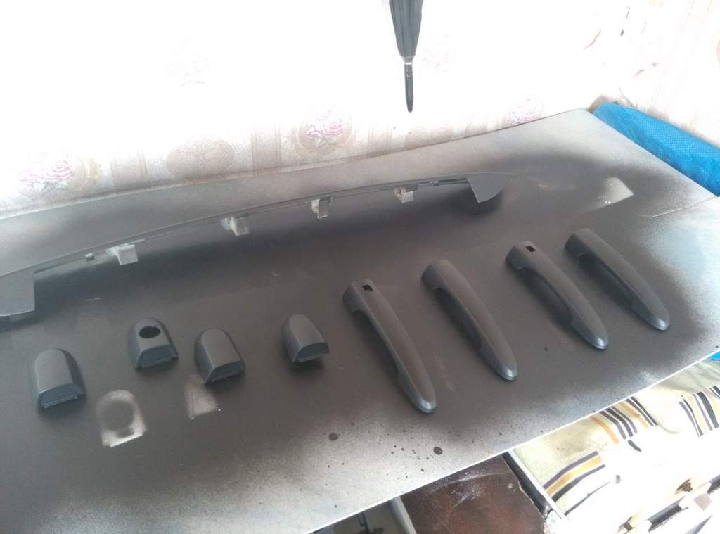

Детали обработал мелкой наждачкой, после чего обезжирил уайт спиритом.
В магазине Юлмарт были куплены 2 баллона жидкой резины ТМ RUNWAY по цене 610 рублей за штуку.
Баллончиками с краской красил — думал с этим проблем не будет, но не тут-то было.
Взял баллон обильно полил — красиво. (первый слой есть, подумал я )
Через 20 минут зашел и аХнул — детали покрылись пузырями — хорошо что тренировался на деталях салона (тоже позже будет отчет).
Хотел зашвырнуть эти баллоны далеко, но решил погуглить как с этой резиной нужно работать.
Чтобы не тратить время — написал товарищу, который уже заливал резиной детали авто.
Оказывается, сначала нужно немного распылить этой резиной и дать высохнуть, а уже затем покрывать потихоньку слой за слоем. (я ждал 20 минут между каждым слоем).
Немного распылив заметил, что распылитель иногда плюется, оставляя пузырики (которые как позже выяснилось остаются высыхая)
Тут мне пришла мысль использовать распылитель от баллончика с акриловой краской, купленного в Ашане за 114 рублей.
Попробовал красить с этим распылителем — отлично! резина ложится мелкой рябью и не плюется из распылителя.
это где-то 4 слоя
это более близко
Я особо не считал о количестве слоев, но точно больше 6-ти.

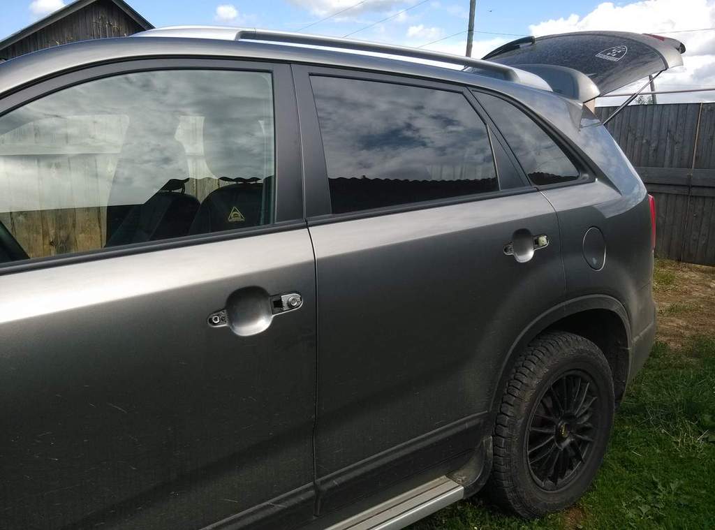

В конечном итоге, после того как все высохло начал ставить все на место.
Собрал ручки в обратном порядке и пошел ставить на машину.

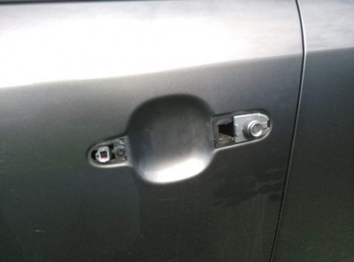

сначала вставляется мелкая часть (та что слева)
Далее используя веревку или как я — проволоку, нужно зацепить язычок открывания двери — потянуть его на себя и только после этого вставлять туда ручку.
После чего одеваем мелкую часть ручки, закручиваем болт с торца двери. ставим резиновую заглушку и — ГОТОВО.
В целом покраской резиной доволен:
Материал похож на необработанный пластик, матового цвета.
Смотрится красиво, гармонирует с неокрашенным пластиком кузова.
Если хватать грязными руками остаются следы, которые сильно в глаза не бросаются, но все же.
Мыл 3 раза мойкой высокого давления — держится, не отваливается, не задирается.
Ковырял ногтем (но без фанатизма) — Царапин нет.
Жена оценила — черные ручки ей больше нравятся. Еще хотел покрыть черной резиной рейлинги, но теперь неизвестно когда — да и не факт (7 пятниц на неделе)
