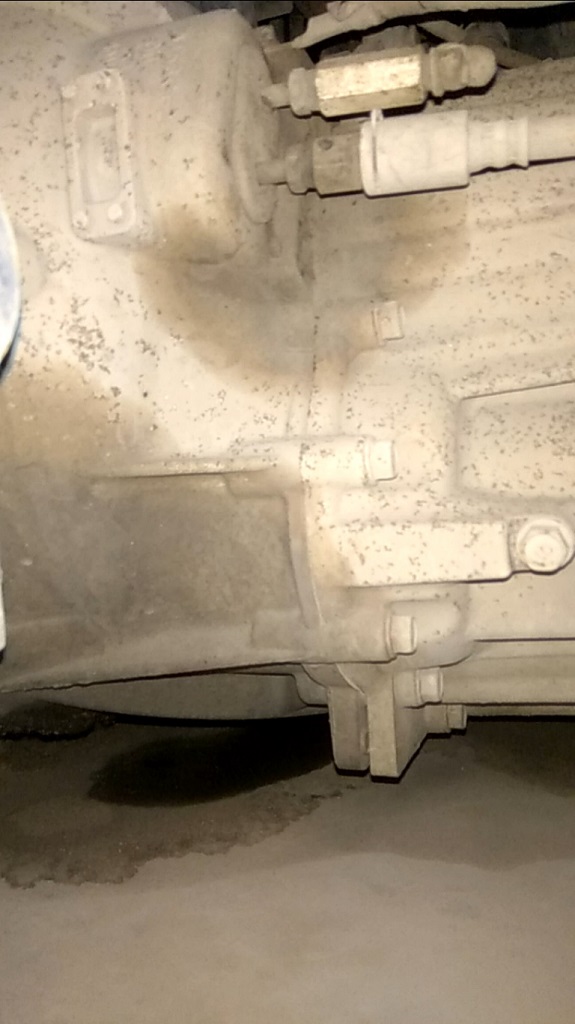

После длительного простоя на улице, январь-февраль-март-апрель-май, в июне сел за руль, поехал.
Ездил-ездил, заехал на заправку, вышел, сел, выжимаю сцепление, а передачу не дает включить, отпускаю педаль,
педаль начинает медленно подниматься, я еще раз - не даёт.
педаль с каждым разом все хуже поднимается, давления пропадает.
Вышел из машины посмотрел под нее, там лужа, в районе водительского места.
Под капотом в бачке тормозной жидкости почти нет. Оставил на заправке, сбоку у магазина.
На утро приехал с новой жидкостью, залил и стал прокачивать, все тоже самое только педаль перестала подниматься совсем,
но если поддеть ногой, то отскакивает легко наверх в исходное положение.
Сейчас стал заниматься проблемой.
Снял АКБ, чтобы добраться до штуцера. Перед этим прокачал педаль. Там все чисто, подтеков нет.
Опустил камеру телефона максимально на сколько смог вниз под коробку, там течь, откуда именно не видно.
Фото прилагаю.
