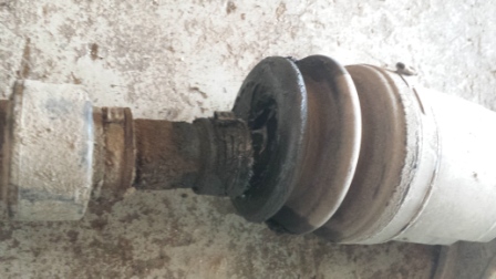

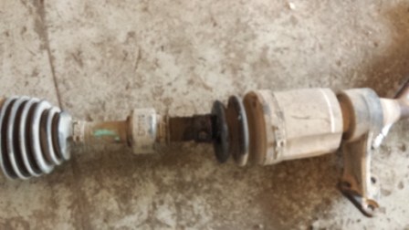

Изображение Изображение

обычно рвет внешние, а у нас внутренние. Больше нагрузка ?

У меня также порвался... С права... Летом были только мелкие трещенки на пылнике... Видать изгиб и движение двигателя видать в этом месте наибольшее...

на правом пыльнике вот уже 1.5года глубокая трещина и не лопается цука(замена уже пол года лежит, оригинал на ...исте за 1.8р купил :shock: ).Лопнувший левый,все вокруг в смазке было.
