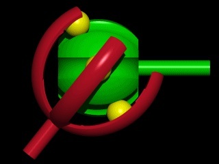

Сообщение Виктор Ишимский » 25 фев 2013, 07:01
Дело в том, что с вывернутыми колесами нагрузка на ШРУС возрастает в несколько раз. Если механизм будет сильно изношен, то шарниры, которое вращают друг друга, с помощью шариков могут сломаться и вылететь из конструкции, что может привезти к вылету колеса из арки автомобиля, поэтому при возможности не выкручивайте руль до упора, когда трогаетесь с места.

Интересно ,как влияет сломанный шрус на вылет колеса? То,что машина не поедет это я знаю,а как вылетает колесо если сам корпус наружнего шруса целый? Поясните пожалуйста.

По ютюбу изучать конструкцию авто? я тоже не пойму как разрушение ШРУС может привести к отрыву колеса. Шрус это всего лишь деталь привода, а не узел крепления. Ступица крепиться сверху к стойке, снизу к рычагу. Или я не прав? Более того, даже демонтировав ШРУС я продолжу движение. Другой вопрос, его заклинивание приводит к ударным механическим нагрузкам и как следствие поломке ступицы.

Почитал, Официальная версия- заклинивший шрус. И где там вылетевшее колесо?
Колесо может вылететь только в случаях:
1.Когда не прикручена ( не зашплинтована) гайка на шрусе.(бывает,но редко)
2 Обрыв(разрушение) шлицевой части шруса.(ни разу не видел)
3 Открутились гайки крепяшие колесо к ступице.(бывает и очень часто)
Мне всё остальное Ваши домыслы

Вырванный шрус -это вторая часть "марлезонского балета", а в первой части обычно разрушение шаровой, или разрушение рычага. Другой последовательности не встречал. :Search:

Согласен. Вырывает привод шруса. А вырвать колесо со ступицей это надо постараться

Виктор... При всем уважении... Изучи повнимательнее устройство ШРУСа и его назначение.
