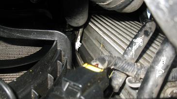

[user]...Михалыч![/user]
на первой фото ощущение что масло из вне притело... по сколько это охлаждения гидрача... на второй не понятно... что ам и в каких количествах... все помй с спирто или еще чем то и понаблюдай! а откуда у тебя такая грязища во впускном мне не понятно!
вот смотри две трубки заходять в радиатор (нижняя правая картинка) это магистрали коробки ... ты радиатор сам не увидишь он интегрированный...

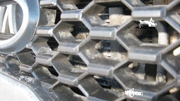

а вот радиатор ГУР

[user]...Михалыч![/user] писал(а):это нижняя щель -там радиатор гура...
да... на второй картинке деталь 1129EY

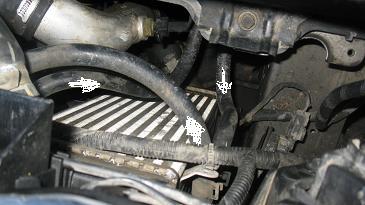

Добавлено через 2 минуты 29 секунд:
а это интеллект его тоже видно он правее радиатора установлена...
