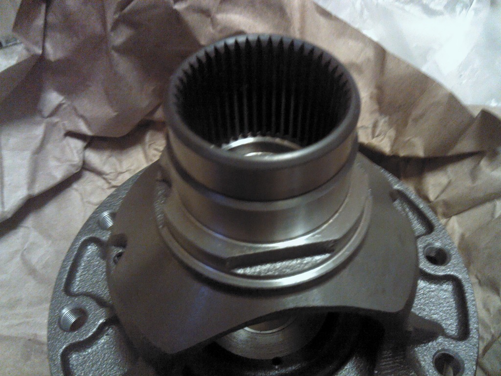

Скинули посмотрнли,чаша диффа лысая.Заказал чашку .Ремонт с запами 25 руб+все сальники.

Раздать сняли.Лысый стакан дифф MКПП.

Сообщение shum » 07 авг 2016, 06:48
shum писал(а):Раздать сняли.Лысый стакан дифф MКПП.
Новый стакан диффа,завтра менять еду

Сообщение shum » 07 авг 2016, 22:09
девять рублей+девять замена
