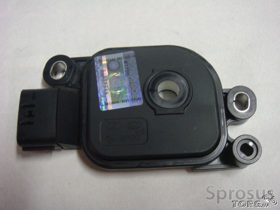

tmv писал(а):Заменил энгибитор.
Ингибитор (лат. inhibere — задерживать) — вещество, замедляющее или предотвращающее течение какой-либо химической реакции: коррозии металла, старения полимеров, окисления топлива и смазочных масел, пищевых жиров и др.
Не понял. речь про какую-то присадку в масло коробки ?
Вообще если машина долго стояла то могли скопится отложения в масляных протоках, в соленоидах, и может со временем вымоется и разработается.

tmv писал(а):Пробег 40 000. Машина стояла месяц. После этого стала переодически пропадать индикация режима работы коробки передач и появились толчки при включении режимов R и D. Заменил энгибитор. Режимы стали отображаться нормально. Вроде все хорошо,, но на прогретой коробке не исчезли толчки при вкючении режима D. У кого какие мысли? Думаю заменить датчик температуры масла в коробке. Что еще может быть?......
Этим летомбыло подобное, в жару сильную машина стояла целый день на солнце. Пришел завел, переключился на R получил толчок сильный, переключил на D тоже самое, осмотрелся, на приборке отсутствовала индикация режимов коробки. Выключил движок, опять завел, все восстановилось, толчки пропали. До сих пор не повторялось, что за глюка не понял.
Да, что вы имеете ввиду под термином "ингибитор"?

Что уже делали: вскрыли ингибитор выбора передач акпп(внутри как новый,все чисто), отрегулировали его в положении "N", как говорится в фильме по ремонту Sorento R. Заказал держатель этого ингибитора(что по TSB ставили).Сегодня проверим уровень масла и фишки эл.проводки.

Дело было в датчике температуры масла акпп,показывал погоду на марсе. При диагностике у официалов нужно смотреть за поведением температуры по сканеру. Теперь и "есо" горит и передачи блокируются на нужных оборотах и рывков нет(за пару недель до замены датчика уже начинались сильные толчки при включении D)

Съездил на ТО-4, пробег 60000 км. Мастеру приемщику сказал посмотреть АКПП, так как с прошлого года появились удары по днищем при переключении режимов АКПП. В прошлом году летом при включении D был очень сильный удар в районе заднего моста и это продолжалось неоднократно при переключении в D.
Плюс ко всему машина при нажатии акселератора практически не ехала(как будто буксовала коробка), но потом срывалась как бешеная,, очень стремная ситуация, особенно на повороте. Ручной режим не включался вообще! Индикация D пропадала! Был даже джеки чан!
Но после мойки авто все стало нормально! наверное совпадение.))
Месяц назад опять появились такие симптомы но в более легкой форме. Рычаг коробки стал тяжелее переводится в режимы, появились удары(но слабее). Машина едет неоднозначно, но не буксует, просто то как то внатяг, лениво!
Почему то эти болячки всплывают только с наступлением лета.
В общем мастер сказал что это ингибитор. Вот жду когда приедет со склада, но есть сомнения что только в нем проблема.
Вы не ошиблись в названии ингибитор

vflimciti писал(а):Вы не ошиблись в названии ингибитор
Думаю нет) Обычно его так называют спецы, а по "научному" датчик положения селектора, в экзисте он почему то называется Датчик положения вала КПП.
В каталоге называется выключатель запрета.
Вот такая фигня
Добавлено через 8 дней 22 часа 22 минуты 17 секунд:
Сегодня поменяли ингибитор. Завтра в путь, 500км по трассе. Надеюсь все будет тип топ.
