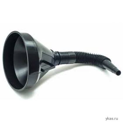

paaltel писал(а):Кстати, неделю назад замена масла в акпп была доведена до автоматизма.
снимать акб, площадку... не это не до автоматизма, я на FL меняю, ничего не снимая и не нагревая, освободить АКБ от зажима и чуть его подвинуть к крылу, чтобы рука до болта сапуна доставала... 2-2,5 литра АТФ-ки влетают пулей при открученной контрольной пробке, ещё 2 литра за минут пять при помощи гофрированной лейки:
, нос каторой плотно вставляется в дырку от сапуна, (растягивая и сжимая гофру лейки процесс можно свести к секундам), далее заводится двигатель, сливается лишнее масло, пробка контрольная закручивается, никаких прогревов коробки я не жду, просто слилось лишнее и всё, в итоге замена раза в два быстрее, чем масло в движке поменять.
