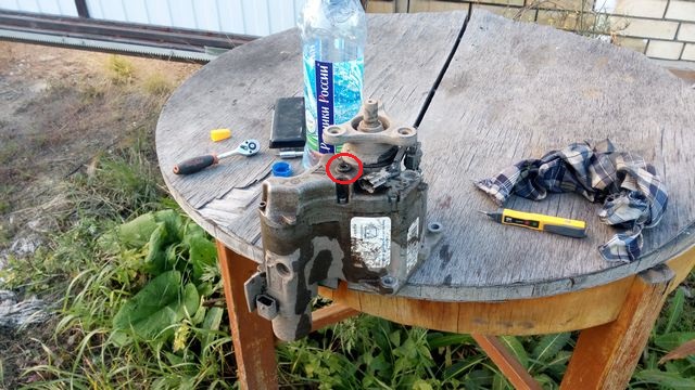

Сообщение Dima79 » 12 окт 2015, 11:14
Так есть же какое-то контрольное-заливное отверстие в муфте - через него залить можно, но не слить

Сообщение Lion » 12 окт 2015, 11:35
Если ты про то отверстие которое обведено красным, то оно находится по середине муфты, если не снимать.
Соответственно и уровень залитый через него будет низким.
я через него сливал масло, потом снимал крышку и сливал остатки.
Заливал масло во все полости, одевал крышку и добивал масло через это отверстие.
При такой процедуре входит 590мл, как по мануалу.

Сообщение Dima79 » 12 окт 2015, 13:35
интересно, т.е. смысл этого отверстия в чём? - в том, чтобы через него слить/залить масло именно при снятой муфте или даже так не получится и надо всё-равно крышку снимать?

Сообщение Lion » 12 окт 2015, 14:57
Dima79
Ну я так понял , что по оф. данным эта муфта не обслуживаемая. Для чего конструкторы придумали это отверстие я точно не скажу.
Но по мануалу в муфте 490мл. У меня вошло примерно 495мл, это я заливал в то отверстие под завязку,когда положил муфту горизонтально и надавил на сапун вылилось немного масла (возможно те самые 5мл, я не замерял).
Через отверстие я думаю можно слить и залить масло не снимая крышки, но при черном масле я хотел по максимуму протереть внутри, да и на другом форуме я читал, что нужно во все полости заливать, чтобы возух не где не задерживался. Хотя насколько критично или нет я не знаю, но мне кажется можно, но не сразу все, а частями чтобы оно успевало выравниваться внутри. В муфту без крышки помоему вошло 350мл, соответственно это первая часть, постоит устаканится, а потом уже до верха.
Пропажа 4WD была замечена на 33000км.
Да собираемся подготовить хорошо под сварку и приварить по мощнее

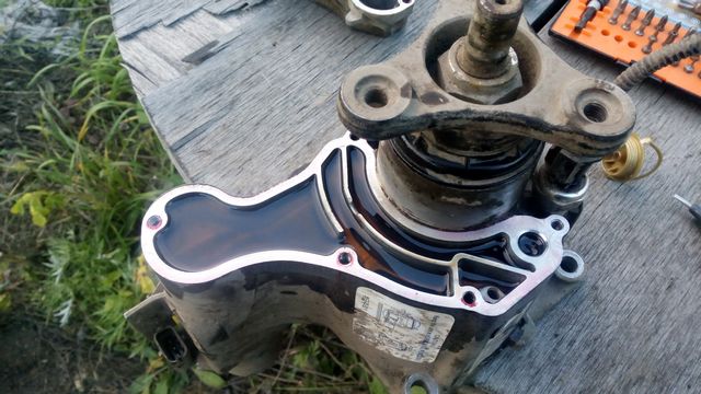

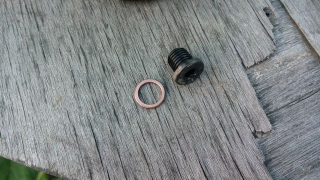

Re: Отказ заднего привода
Сообщение neverborn » 19 окт 2015, 21:19
Lion
Подскажите, есть ли какие-либо прокладки на корпусе, особенно на последнем фото? вы их меняли?
neverborn
Сообщения: 8
Зарегистрирован: 11 ноя 2014, 17:39
Сообщение Lion » 20 окт 2015, 06:04
neverborn
В том месте прокладок нет, но я собирал на герметик.
Под пробкой есть медное кольцо.

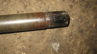

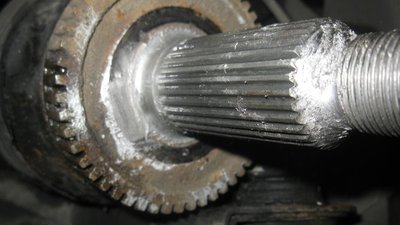

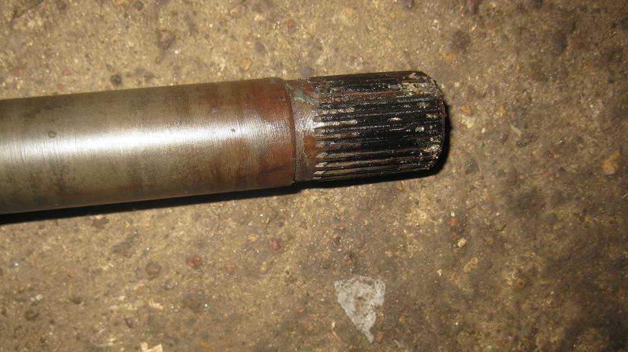

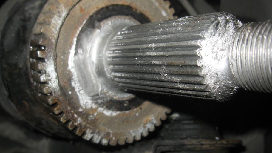

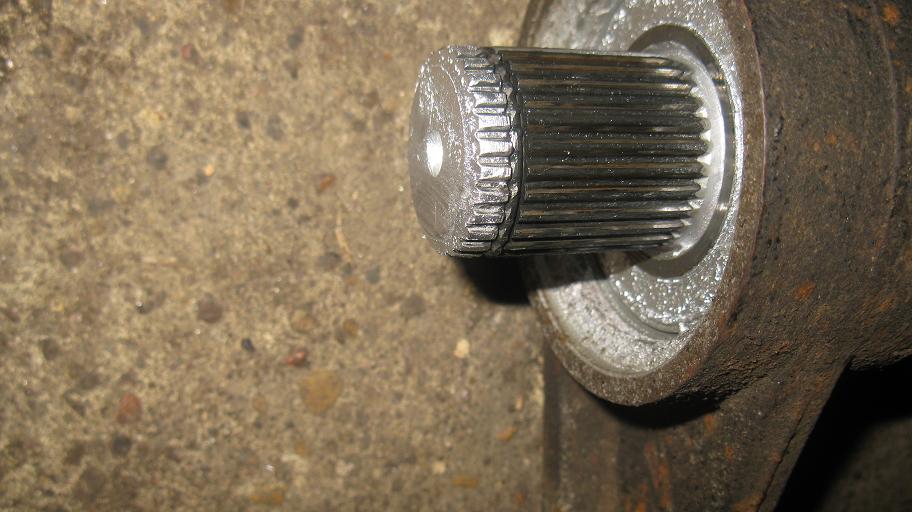

Сообщение ...Михалыч! » 22 окт 2015, 18:29
авто уже прошло 102кт...вчера на сто по моей просьбе вытащили полуоси и раздатку - хотелось убедится как там со смазкой,как с износом... По полуосям - вопросов нет...
А вот по пустотелому валу раздатки - шлицевое полусухое и имеет достаточный износ...
Сообщение Ramb » 22 окт 2015, 18:41
[user]...Михалыч![/user]
Это еще все очень неплохо... А вы шлицы в корпусе деффиринциала в коробке смотрели...???
Внешние шлицы на угловойпередачи это фигня... Главное что в коробке)

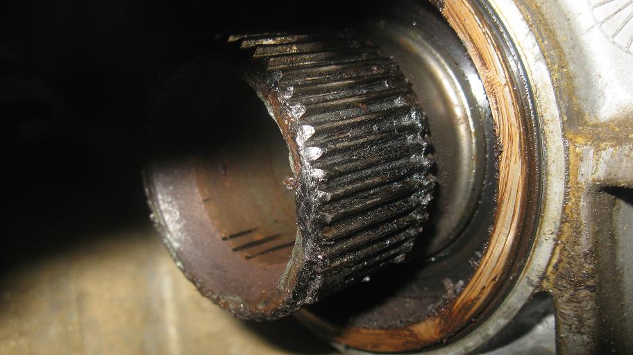

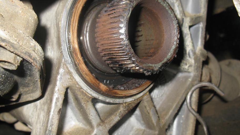

Сообщение ...Михалыч! » 22 окт 2015, 19:01
не... раздатку не снимали, а просто вытащили(что б не снимать выхлопную), а вот из-за нее довольно сложно было рассмотреть как там... вроде шлцы все
Сообщение Ramb » 23 окт 2015, 08:45
Очень плохо видно... Но думаю вам было м подручней глядель... Главное все на смазку густу... Пасто образную... И еще побегает)))
Сообщение ...Михалыч! » 23 окт 2015, 12:08
"по совету друзей" напихали медной смазки во все шлицевые соединения...
