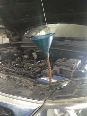

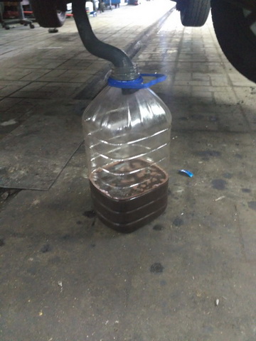

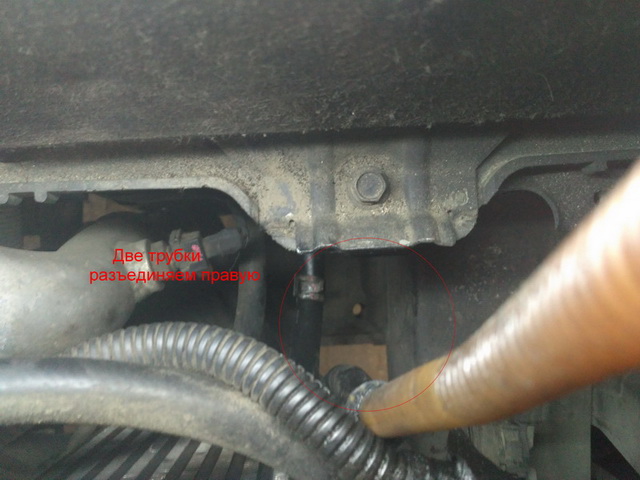

Решил полностью заменить масло в АКПП, пробег 130 тыс. Купил ZIC ATF SP4 4л две канистры и от прошлой не полной замены осталось оригинальное масло ATF SP-IV 1л. Описание замены нашел на форуме санта –фе за что большое спасибо. Поднял машину на подъемнике, слил с поддона всю жидкость вышло 4л, жижа была черной, но без запаха горелости. На сливном болте немного стружки, очистил, заменил шайбу, закрутил. Залил шприцом через отверстие проверки уровня новую жидкость, вошло 3л до перелива. Закрыл все отверстия. Под капотом снял воздухозаборник. «Смотрим сверху. Из-под аккумуляторной площадки выходят 2 трубки с надетыми на них шлангами охлаждения масла акпп. Правая с жёлтой меткой, левая с красной. Разъединяем жёлтую (ни чего не потечёт). На трубку шланг и поднимаем вверх, вставляем воронку. Через отрезок трубки соединяем снятый и приготовленный шланги, опускаем в мерный сосуд.» Через воронку залил ещё литр. Делал все один. Завел машину, перемещая рычаг АКПП в каждом положении держал 3 секунды, заглушил. Слилось 2л, залил через воронку столько же. Опять завел, повторил манипуляции с АКПП, слилось опять 2л, залил через воронку столько же. Последняя жидкость вышла светлее первой слитой из поддона. Итого слил 8л и залил столько же. Залил через воронку ещё 0.5л. Завел машину, прогрел, проверил уровень через контрольное отверстие, когда открыл его вылилось около стакана. После замены масла по ощущениям коробка стала работать мягче.
Добавлено через 3 минуты 3 секунды:
Фото к замене масла в АКПП
Заливная воронка
Сливная емкость
Трубки
