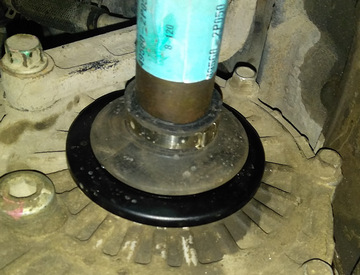

Сообщение Lozz » 13 ноя 2020, 19:44
разобрали мне на днях данный узел (потекло масло с АКПП) Заменили сальники на угловом редукторе, Сальники на АКПП оба в месте примыкания к редуктору. Шлицевая видимо когда то давно самосмазалась за счет протекания масла из акпп . Пробег подходит к 170, шлицы в норме, но видно что в свое время слегка кородировали.
