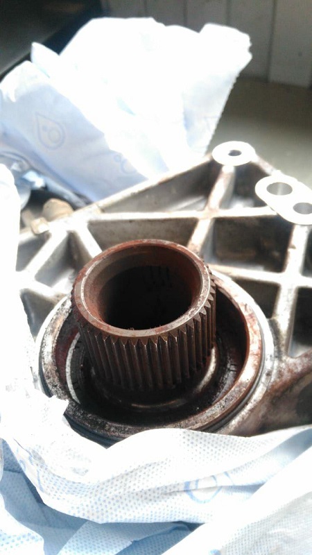

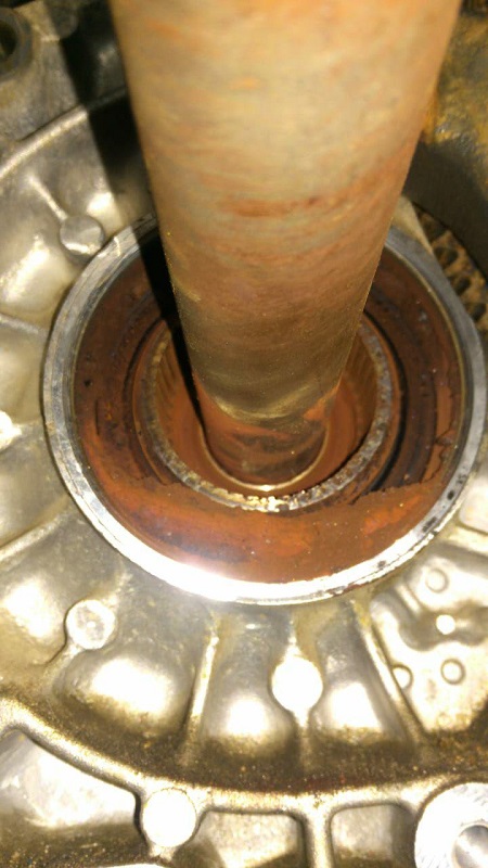

Всем привет, добрался таки я до сто, так как скоро зима. Напомню, мне восстанавливал вал раздатки и чашку диффа один нехороший человек. Связка проработала где то один день, и вот собственно на Ваше обозрение выставляю последствия криворукого восстановления связки вал-дифф. Это наглядный пример для новичков, к чему может привести лёгкая экономия.
Добавлено через 2 часа 9 минут 4 секунды:
Изображение Изображение Изображение Изображение Изображение
Добавлено через 6 минут 5 секунд:
Надо отметить, что на сегодняшний день главная пара +чашка диффа+все сальники приобретены новые и установлены. Машинка снова в строю. А вот и фото того мудилы осталось с вацапа, прилагаю. Обитает где то на севере Казахстана, подолгу нигде не задерживается
