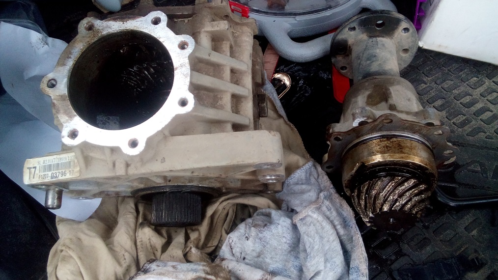

Хотелось бы узнать у вас по поводу совместимости запчастей Hyundai/Kia в частности имею Santa Fe DM 2012г.в. 2.4 АТ. Поимел геморрой в виде изношенных шлицевых соединений раздатки, а так же порванную главную пару примерно год назад. Сейчас надоело гонять на передке и решил зачинить ПП. Нашел объявление на авито в лоте указана такой номер 473003B600FFF для KIA Sorento XM, как я понял детали FFF идут к дилерам на замену по гарантии, типо модернизированные(хз так нет?). Просит 35Круб. за новую РК. Вопрос подойдет она нет на мой авто? Что еще надо для профилактики шлицевого соединения после замены чашки дифференциала и РК. Пока присмотрел, что использовали CHEVRON ULTI-PLEX GREASE EP NLGI 2 для смазки или есть еще альтернатива(зимой бывает и -45 у нас)? Какие еще сопутствующие сальники и расходники нужно докупить(можно с номерами).

Nemesiss писал(а):Вопрос подойдет она нет на мой авто? 473003B600FFF
На форуме где то было, разница в раздатке с Сантой в передаточном отношении. Мож это? Тема: Раздатка 47300-3B200 и 47300-3B600. Различия и сходства Ценник гуманный
https://festima.ru/docs/96113384/allrus ... 0-razdatka

syv писал(а):На форуме где то было, разница в раздатке с Сантой в передаточном отношении.
Как мне кажется это касается автомобилей в разрезе трактористов и зажигалок. Ну судя по маркировке у меня как раз была 3B600 и передаточное 2,53.

Nemesiss на лейбе написано, какое передаточное...
ну зайди в exist по vin и узнаешь какая у тебя и раздатка и диф.гл передачи.... Внимание: у дифа для 600 -10 отверстий для шестерни...
для 200 и 300 -12 отверстий...

Сообщение Nemesiss » 11 мар 2019, 21:02
...Михалыч! писал(а):Nemesiss
На фото выше моя раздатка на ней указано 3B600 2,53R. По раздатке понял, что вроде как подходит, по чашке дифференциала тоже понял, что крепление приводной шестерни идет на 10 болтов в отличие дизельных на 12. А по мазюке, что можете посоветовать рабочие температуры не учитывать? Смотреть в сторону водостойкости и антикоррозийные свойства? Есть советы, опыт эксплуатации?
