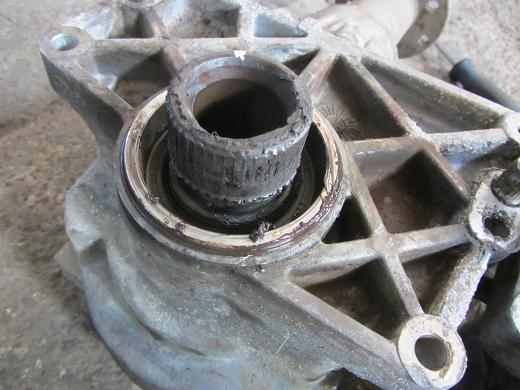

Не понимаю зачем ехать в Москву? У нас тоже ребята достойные есть. По зиме до меня дошло наконец что 2 года уже езжу без ПП. И хоть бы один сервис, где я проходил ТО и диагностику ходовой (Автомир, Кореана) намекнули, что что-то не так! Подзастряв на очередной ледяной кочке порылся тут на форуме. Вот к этим ребятам ездил:http://sorento.kia-club.ru/forum/viewtopic.php?t=25997 Sorento XM F/L, пробег 100 т. км., 5 лет. По факту сорвало корзину на дифференциале. Когда и как не знаю, но ездил не меньше 2-х лет (может и больше). По бездорожью почти никогда. Стиль езды очень плавный. Шлицы ржавые - износ пока 40%. Закачал смазку. Авто в Корее покупал, думал и надеялся, что хоть у них с качеством узлов ПП дела получше обстоят. Ан нет. Хрень у нас а не ПП. Видимо, следующие на подходе будут шлицы, а там ремонт уже 30-60 т.р. по сегодняшним ценам. Про официалов просто молчу.

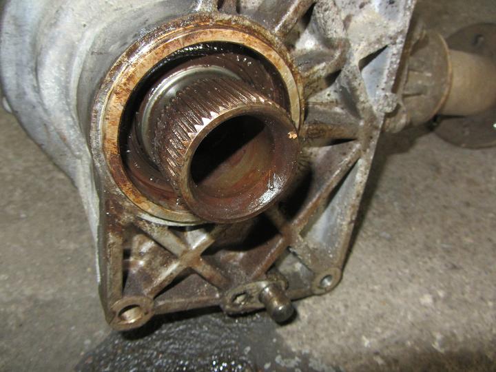

Здравствуйте Уважаемые. Помогите советом ...плиз... Пропал полный привод. Тему читал два дня,многое понял. Сначала появился пинок в заднее колесо при движении назад . Заменили подшипники,сальник,масло эл.муфты. После ремонта покатались по небольшим сугробам. Датчик неисправности ПП часто загорался и потухал немного погодя. Чувствовалось что ПП то работает то нет. Проездил так 2 дня . На третий ПП изчез полностью. Вскрытие показало слизаные шлицы в дифе. Собираемся менять корпус дифа...как поступить с эл. муфтой?которая приговорила шлицы дифа....снова разбирать? ..ведь там все поменяно,что обычно меняют...может как то можно продиагностировать эл муфту ??
