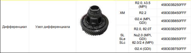

Получается ты диф в сборе менял и раздатку в сборе? Диф в сборе что из себя представляет: чашку с напрессованным подшипником и главной шестерней ?
Добавлено через 32 секунды:
Вот такой?

Андрей.л писал(а):Получается ты диф в сборе менял и раздатку в сборе? Диф в сборе что из себя представляет: чашку с напрессованным подшипником и главной шестерней ?
Дифф в сборе, в раздатке главную пару.
Дифф в сборе, то что на картинке, но без большой шестерни (снизу) - она остается старой (меняются 12 болтов, те что ее крепят)
