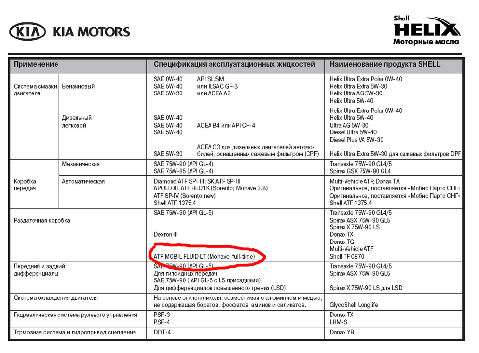

andrey27a писал(а):Есть ещё аналог подобранный опытным путем и проверенный временем в электромуфту Мобил 71141
Ну вот покурил могучий ГУГЛ и че нарыл: European/North America Specifications: Audi G 052 025-A2, Audi G-052- 162-A1, BMW LA2634, BMW LT 71141, BMW 5 Series, ETL-8072B, BMW 7045E, Chrysler ATF +3/+4, Daimler NAG 1, Volvo 4-6 Speed, VW TL52162
Mobil lt71141 найти не просто.
Однако у ZIC есть такое масло ZIC ATF MULTI HT с допусками Audi/VW G 052 162, G 052 990, G 055 025
BMW 7045E, 8072B, LA 2634, LT71141
MB 236.1, 236.2, 236.3, 236.6, 236.7, 236.9, 236.11, 236.81
PSA AL-4
Renault DP-0
MAN 339F/339 Type V-1
Volvo 4/5/6 speed
Allison C-4
Chrysler ATF +/+2/+3/+4
Daihatsu ATF D-II/III
Ford Mercon
GM Dexron II/III
Honda ATF Z-1
Hyundai/KIA ATF SP-III, Red-1, CVTF H1
Mazda ATF M-III/V, ATF F-1
Mitsubishi SP-III, Diaqueen ATF J2
Nissan Matic Fluid D/J/K
Subaru ATF, ATF-HP
Suzuki ATF 5D-06, AT 2384K, AT3314, AT3317, ATF B-IIE
Toyota Type T, T-II/III/IV
Voith G607
JWS 3309
ZF TE-ML 14A/21L
Так что не страшен черт как его малюют и цена вопроса 400 р за литр, номер для заказа 132664

Сообщение andrey27a » 28 июн 2018, 13:04
LT71141
Aleks-23 писал(а):Ну вот покурил могучий ГУГЛ и че нарыл:
Пойми что LT71141 это крайняк, основа это 02200-00130 и 0870 в названии

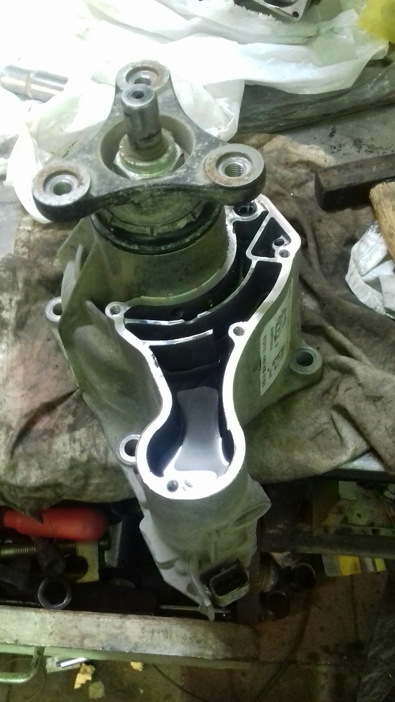

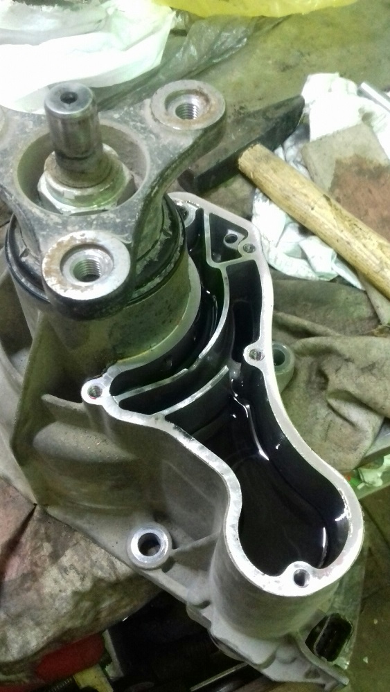

хорошо теперь вопрос?????? насколько я понимаю масло 0870 бело-желтого цвета, сейчас снял муфту, которую мне ставили по гарантии, открутил крышку картера и слил масло, оно красно черного цвета, похожее как в АКПП, картер был почти сухой, потеков, признаков запотевания на муфте отсутствует, савсем сухая. Вопрос №1- куда делось масло? Вопрос№2-что за масло залито в муфту????

нет заправленные, не у одного гарантийщика спрашивал, они их просто ставят, а вот редуктора да сухие, а вот и фото смотрите сколько там масла :lol:
Добавлено через 14 минут 46 секунд:
а вот и фото
Исходя из всего увиденного и покрутив муфту в руках от болтиков до патрахов, пришел к такому выводу, что наша муфта начинает капризничать когда уровень масла становится критически минимальным. Из этого следует, что надо следить за уровнем масла в муфте, меняем масло в двигателе, проверяем уровень в муфте, мало добавляем, а если все ок значит ХОРОШО :D :lol: . И не придется нам выкидывать по 30-40 тк за новые муфты. Сам принцип работы муфты, ЭТО МОКРОЕ СЦЕПЛЕНИЕ, которое очень часто встречалось в Советских мотоциклах. А вот там по барабану, какого качества масло, главное сгладить момент сцепления фрикционов. Исходя из этого я пришел к выводу что нет ни какой надобности покупать литр масла за 1600-1800 р, достаточно и так качественных масел которые применяются в АКПП типа ATF. Вот и будет нам счастье, ГЛАВНОЕ СЛЕДИТЬ ЗА УРОВНЕМ МАСЛА в муфте. :Yahoo!:
PS: Сейчас буду плотненько заниматься своим редуктором, который порвало когда срезало шлицы, выложу номера советских подшипников, а то меня не устраивает такой расклад за подшипник надо отвалить от 2800 до 4000тр, это САВСЕМ перебор

На SP IV всё прекрасно работает, впрочем, как на любой АТФке. Только грязи они на всех деталях оставляют очень много. Мыть замаешся... :(
Пинки возникают и от грязного масла, которое препятствует проскальзыванию фрикционов и от нарушения регулировки пакета в следствии перегрева или ещё какой либо причины, которая мне ещё не ясна. Последний диск на пакете, в который упирается тарелка является регулировочным. Пока встречал только два размера 1,4 и 1,8 мм.
нормально собранная муфта должна проворачиваться за выходной вал от руки...
С муфты никогда не слить 485 мл. 50-70 мл по любому прольются и размажутся по стенкам :)

Pisch_IV писал(а):С муфты никогда не слить 485 мл. 50-70 мл по любому прольются
с этим я согласен, но на фото ничего не делалось и не сливалось, только открутил крышку и вот сколько там было, это я делал так специально, чтобы понять сколько там осталось масла

Aleks-23 писал(а):только открутил крышку и вот сколько там было
Этот метод измерения уровня не корректен... Как и по пробке...
Имеется ввиду последний стальной диск, который накрывает последний фрикцион. На него сверху давит тарелка, на тарелке лежит игольчатый подшипник. На всё это хозяйство :D давит уже поршень

Pisch_IV писал(а):Этот метод измерения уровня не корректен... Как и по пробке...
Тогда вопрос №1-а какой корректен, Вопрос №2 почему заявленный объем 485 мл помещается в этот картер по края и ни как не ниже и не выше :shock:

Когда заливается, то корректно... Когда вскрыли крышку, то уже нет. Масло растеклось по картеру, осталось в насосе и т.п. По пробку входит чуть больше. И это не страшно.
Муфта спокойно работает на 300 мл и даже менее. Просто в морозную погоду, с утра, когда масло густое и его недостаточно, оно не успевает стечь обратно, ловится ошибка, ругается на датчик давления. Потом нагреется и ездит целый день без проблем.
Самый корректный способ - залить 485мл в сухую муфту :). А по мануалу - взвешивание :P
Но лучше не париться, +/-50 мл погоды не делают.

Pisch_IV писал(а):Когда заливается, то корректно... Когда вскрыли крышку, то уже нет.
Алексей извини но но это смешно :lol: залил закрыл, а потом открыл крышку масло испарилось :D :o :shock: :oops: вопрос КУДА :Search:

Сообщение odin1973 » 01 июл 2018, 15:30
Aleks-23
Aleks-23
да ни куда. его тупо не доливают. даже на новых машинах. и это одна из причин поломок остальных узлов полного привода.
