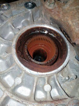

[user]...Михалыч![/user]
[user]...Михалыч![/user] писал(а):правда дважды вскрывались для смазки и ревизии
Ключевые слова...
Без вышеуказанной процедуры и совместной с ней обязательной замене сальника промежуточного вала правого, более 120т км редкий экземпляр протянет, если только не эксплуатируется где-нибудь в степях Казахстана, и только по асфальту...

А не поясните ли, что значит ''восстановление шлицев''? Наварка?

Папа - вал раздатки - наплавка и нарезка шлицев. Мама - корпус диффа - расточка и нарезка шлицев. Папа/мама получаются парные. К восстановленной маме не подойдёт более другая (новая или б/у)раздатка и наоборот. Такая особенность технологии. Сам лично при работах не присутствовал. На завод же не пускают, производство оборонное и вообще, внести/вынести, та ещё проблема. Поэтому технологию могу описать поверхностно, со слов рабочих завода. Срок - от недели до двух.
