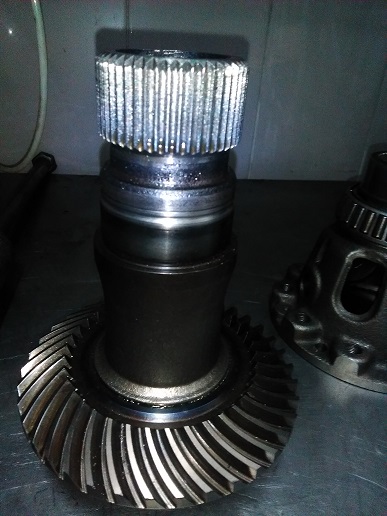

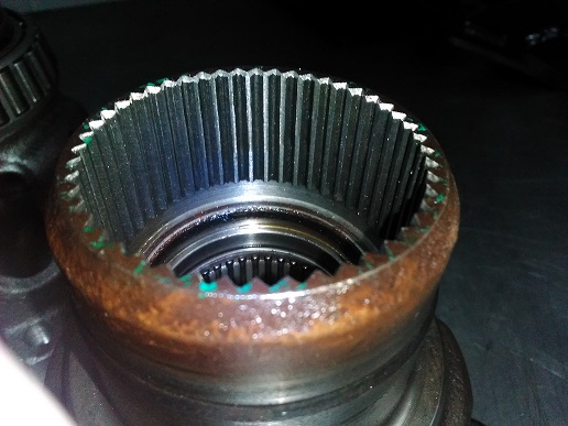

Шлицы можно нарезать по новой :) И они буду прочнее заводских :)
Я бы скинул сюда фото этого дела, да только не могу ничего прикрепить к сообщению :(
Может подскажите как? На большие файлы ругается, а архив не добавляет...

Это восстановленные детали... Шлицы закалены ТВЧ. Твердость заводских измерена. Новые твёрже...
Ещё
Добавлено через 1 минуту:

не буду спорить... на фото всё красиво , а вот как долго это будет работать -не слышал отзывов

Сообщение Pisch_IV » 18 фев 2018, 11:08
[b][user]...Михалыч![/user]
Вы абсолютно правы! Всё это есть! Завод же оборонный! И цену просят за это не малую! Но выходит всё равно дешевле, чем покупать новую раздатку и корпус диффа :)

Сообщение Pisch_IV » 18 фев 2018, 15:31
syv писал(а):Случайно это в Украине?
Случайно нет. Другой конец географии :) Алтайский край, г. Барнаул.
[user]...Михалыч![/user] писал(а):кто то это установил и это всё работает долго и счастливо
Конечно, Вы мне не поверите... Но 50000-60000 км изделия уже проехали. Мало это или много? На всех авто, имеющих аналогично устроенный полный привод, а именно, KIA Sorento, KIA Sportage, HYUNDAI Santa Fe(DM), HYUNDAI iX-35, проблема износа шлицев появляется уже начиная с 45000 км. Некоторые умудряются дважды за гарантийный срок это проделать :( Так что про долго и счастливо, это ещё большой вопрос...

Согласен. Процедура при любых вариантах ремонта затратна... При данном варианте ремонта общая сумма, включая снять/поставить, разобрать/собрать, со всеми сопутствующими запчастями + новое масло, выходит под 40К руб.
