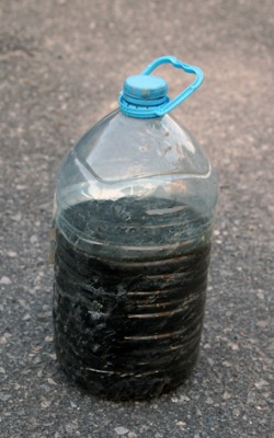

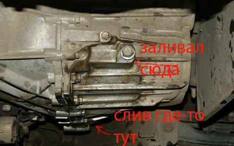

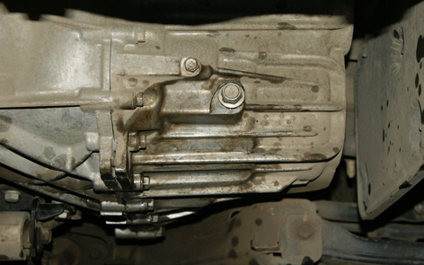

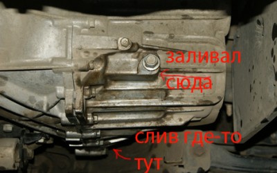

Снова привет. Сегодня менял масло в МКПП. Снял пластиковую защиту, нашел болты слив , залив-контроль.
Сначала открутил заливное. Оттуда полилось масло, закрутил. Открутил сливное и вот сколько слилось :shock: (фото приложено). Залил 1.75 литра до вытекания. Может не то заливное отверстие ? (фото). Кто сам менял масло , сколько отработки слилось? (Первая замена после заводской заливки). И как туда закачать почти 3.5 литра ? %) Разве что поставить машину на пятую точку (дверь).

Сообщение abrams » 10 июн 2016, 23:48
usman писал(а): Открутил сливное и вот сколько слилось
ты точно с коробки слил,не должно столько там быть.фотку покажи,откуда сливал

Сообщение usman » 11 июн 2016, 00:44
Моторное масло менял потом. В дифференциале отбора мощности до коробки, да там и мало - грамм 600 было. Больше путать не с чем. Сначала с хрюканьем стала сливаться из заливного. (думал вообще не польется). Закрутил и слил снизу. Пробка под ключ на 24 с магнитом внутри, на фото не видно.

Сообщение abrams » 11 июн 2016, 09:50
usman писал(а):Пробка под ключ на 24 с магнитом внутри
Все правильно сливал, Мдя вот тебе с завода нафигачили. Какое масло залил?

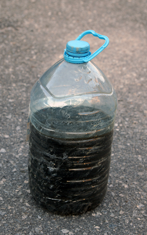

Сообщение shum » 28 окт 2016, 10:53
usman писал(а):Снова привет. Сегодня менял масло в МКПП. Снял пластиковую защиту, нашел болты слив , залив-контроль.
Парни,сегодня решил поменять масло в МКПП ,слилось на вид тёмное,капнул на лист бумаги прозрачное,т.е присутствует в масле какая то взвесь.И на магнитной пробке она присутствует,убирается свободно тряпкой.Это нормально?
Добавлено через 1 день 22 часа 41 минуту 50 секунд:
Re: МКПП на Sorento XM
Заехал на диагностику к офф.Проверили полный привод по компу,всё ок.(менял стакан диффа после нулевых шлицов).На вопрос почему металлическая взвесь в масле,после замены диффа,сказали притирка деталей.Посторонних шумов в МКПП не обнаружили,также и во всех раздатках,муфта работает.Полный привод в норме.Посоветовали покататься с тыщу,потом масло поменять.Как то так
