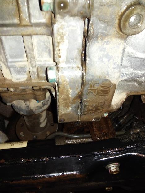

[user]...Михалыч![/user] писал(а):На стыке угловой и АКПП внизу есть небольшая щель. Что это? Дренаж или технологичное для ремонта?
Откуда там щель?? Что то я ни какой щели не видел....
не внимательный ты наш...теперь и сам вижу-монтажная шель...

[user]...Михалыч![/user] писал(а):теперь и сам вижу-монтажная шель...
Монтажная--согласен, но вопрос был о герметичности полости сопряжения шлицев раздатки?
