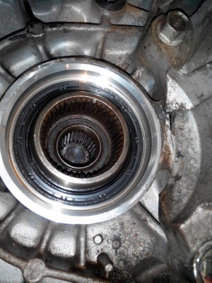

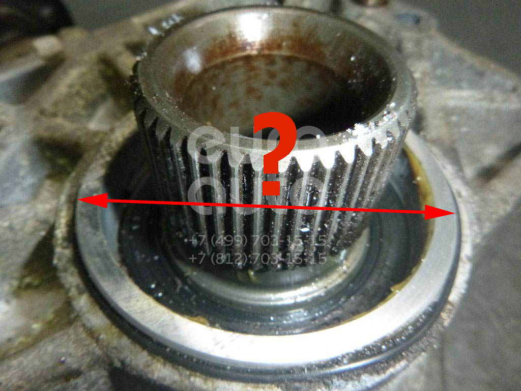

Господа, может кто замерит диаметр посадочной плоскости на снятой раздаточной коробки... ОООчень надо.
Раздатка

Re: Отказ заднего привода
Сообщение paaltel » 19 дек 2017, 20:57
Планирую на днях. Если срастется, обещаю замерить!
paaltel
Сообщения: 1595
Откуда: Воронеж
Благодарил (а): 712 раз.
Поблагодарили: 248 раз.
Сообщение syv » 19 дек 2017, 21:46
paaltel писал(а):Если срастется, обещаю замерить!
Огромное спасибо, заодно промерь толщину резинового колечка

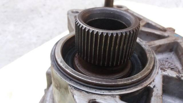

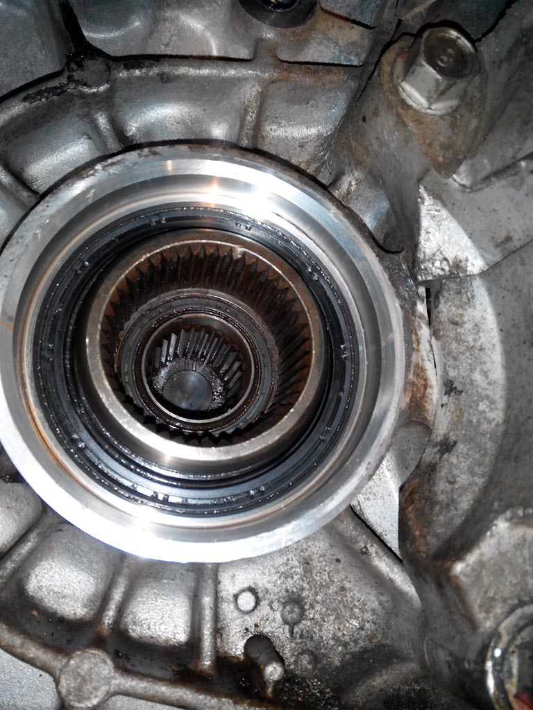

Извините за повтор, но хотелось вернуться к моему посту в этой теме : Тема: Отказ заднего привода . Чует мой ум, что этот вариант имеет право на существование. Кто снимал раздатку и привода самостоятельно, меня правильно поймут и может что посоветуют.......
Коробка
Раздатка
