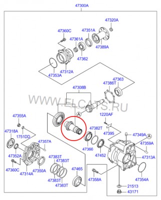

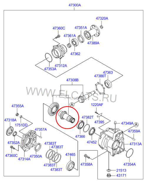

Коллеги, вопрос следуюший: При заказе детали 47308В в комплект входят 1--коничка; 2--вал с шестернью. На деталировке каталога вал с шестернью рисуется, как две детали (вал и шестерня). А продаётся ли отдельно вал без напрессованной шестерёнки? Тогда и ценник будет гуманный, и напрессовать можно самому. В инете отдельно вал от шестерни не нашёл, но где не помню, проскакивала инфа по перепрессовке шестерни на вал.

Прошу совета. При срезке шлицев дифа, как я понимаю можно заменить диф в сборе (корпус+сателиты+ подшипники_и т.д) или корпус дифа.
Корпус дифа номер 43322-24905. Вопрос : какой номер дифа в сборе для нашей машины? Нашёл номер дифа всборе 458303B251FFF, но он от Спортейджа 3. Может к нам подходит?
syv
Сообщения: 796
Откуда: Ростов на Дону
Благодарил (а): 65 раз.
Поблагодарили: 66 раз.
Re: Отказ заднего привода
Сообщение Вован74 » 18 дек 2017, 22:03
Взял с братского форума: на XM 2,4 бензин АКПП - дифференциал в сборе - 458303B850FFF HYUNDAI/KIA.
