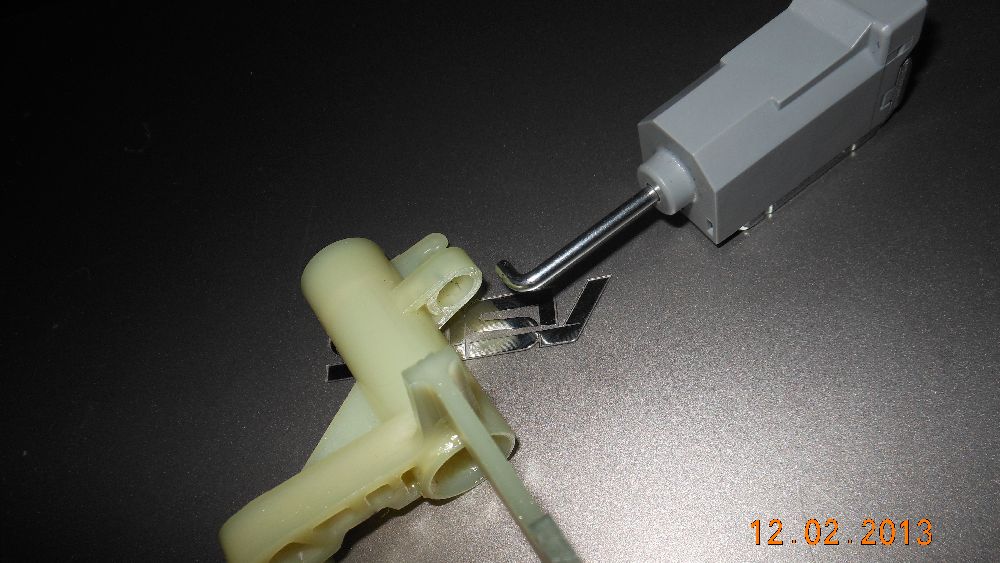

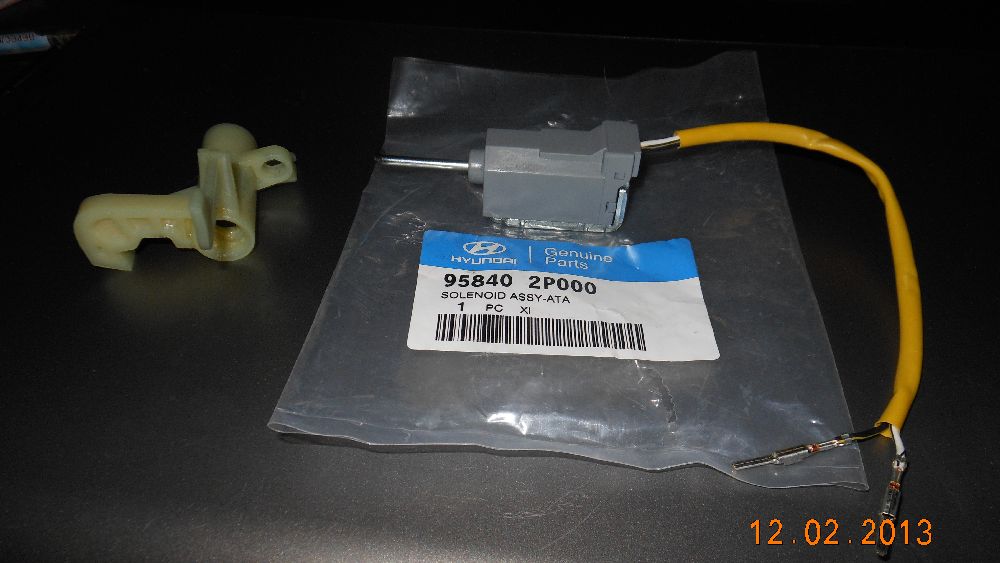

Поменяли мне соленоид вместе с рычажком, который он дергает.
Вот оно это чудо:
Стоимость его 1123р. Заказывал у одов в отделе запчастей.
Сам соленоид не щелкает, шток входит и выходит мягко, как руками, так и при подаче на него 12В.
Я к сожалению на замене поприсутствовать не смог.
Мастер говорит, что щелкало в том месте, где крючок (шток соленоида) входит в отверстие рычажка:
Действительно, люфт там есть и значительный. Отверстие овальное, но на выработку не похоже.
Если вставить крючок в отверстие и там пошатать, то звук очень похожий.
У меня щелкало на малых скоростях, обычно слышал в пробке, в режиме D, при нажатии и отпускании педали тормоза.
Теперь не щелкает. Но вопрос остался.
Чтобы отключить его, достаточно отсоединить черный провод.

Сообщение Arfeo » 12 фев 2013, 10:52
Андрей, можно поподробнее про чёрный провод? Вот на картинке твоей к соленоиду идёт оранжевый. Где тогда тот самый чёрный?
И да, если отключать питание от соленоида, нельзя будет машину снять с паркинга. Потому как при выключенном питании шток соленоида находится в выдвинутом состоянии, втягивается только при подаче 12В. Поправьте меня, если я не прав.
Офигенная идея — вывести подачу тока на соленоид на отдельную кнопку. Тога счастье наступит.

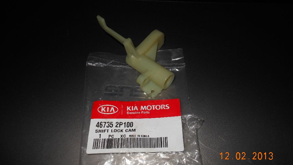

Приговор на замену был от одовского мастера, который у них считается лучшим.
Все равно не понятно зачем нужно было менять соленоид. Уже час кручу его в руках - ну он абсолютно исправен.
Если дело в пластиковом рычажке, можно было поменять только его:
Его цена по одовскому прайсу 167р. И поменять можно самому. А так пришлось отдать за работу (не смейтесь) - 6тыр.... :(
Добавлено через 3 минуты 39 секунд:
Re: Щелчки блокиратора переключения АККП на машинах 2011 г.в.
Makarov33 писал(а):заменили на Хундаевский, судя по картинки? Он то щелкать не будет?
Да пес его знает. Это упаковка от соленоида, ниже от рычажка, там КИА.
Если опять начнет щелкать, сам разберу и попробую надеть на крючок какую-нибудь резинку...
