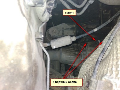

Сообщение Accent-58 » 14 сен 2017, 13:13
Сфоткал сверху. Точно их нужно сверху крутить

Сообщение Mix » 14 сен 2017, 14:55
Accent-58 писал(а):Сфоткал сверху
Для кого???
Читай правильно - отворачиваются снизу, левая рука как бы сверху подрамника...
Впрочем для безруких есть автосервис.

Сообщение Accent-58 » 14 сен 2017, 15:03
Для не безруких я сфотал. Не лезут туда руки с любой стороны на двигателе 2,4. То что сверх у отворачивать нужно, в инете нашел. Сегодня проверил, так оно и есть. Да и слева, там подушка мешается.

Сообщение syv » 14 сен 2017, 15:10
Accent-58 писал(а):То что сверх у отворачивать нужно,
Подтверждаю,два сверху, а остальное с ямы.... :D

Сообщение Accent-58 » 14 сен 2017, 15:13
не нравится мне это все. Правую подушку стабилизатора тоже со стороны моторного отсека верх ногами висеть менять. Что же так все натыкано то!!!! Левую, тоже все пальцы переломал болт нацеливать.

Сообщение Mix » 14 сен 2017, 15:14
Accent-58 писал(а):Не лезут туда руки с любой стороны на двигателе 2,4
Просто нет слов, наверное у меня была другая машина и весь форум откручивал сверху :)

Сообщение Accent-58 » 14 сен 2017, 15:23
весь форум ремонтировались на сервисах. Ждем владельца с двигателем 2,4, кто САМ снизу умудрился открутить. У меня левая рука с ключем залазила. Ну возможно первый болт я смог бы открутить, но дальний бесполезно.
