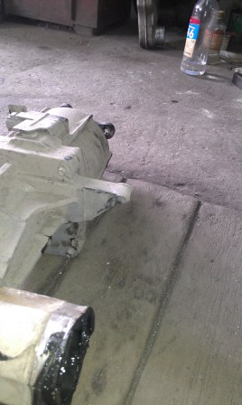

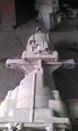

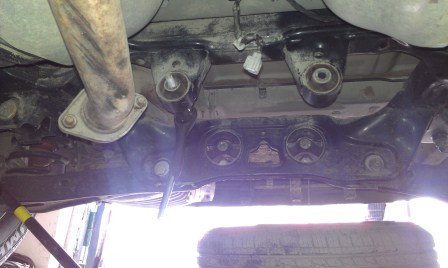

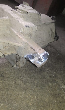

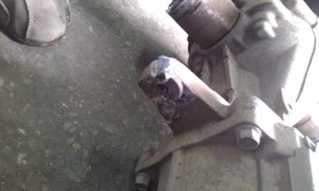

Выкладываю фотографии.
Оторвалось ушко. Одно их 4-х штук. Из-за которого была вибрация.
Сказали метал нормальный, сплав силумина с чем-то. Варится нормально.
Только что прокатился, при пробуксовке все в порядке.
ИТОГ:
Братцы будте аккуратнее. У нас конечно паркетник, но не танк :))
Камни переваривать не умеет.
Итог.
Стало
То что было

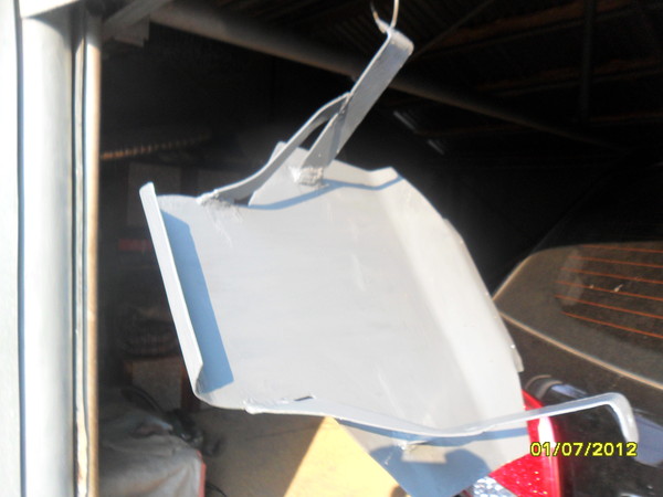

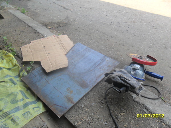

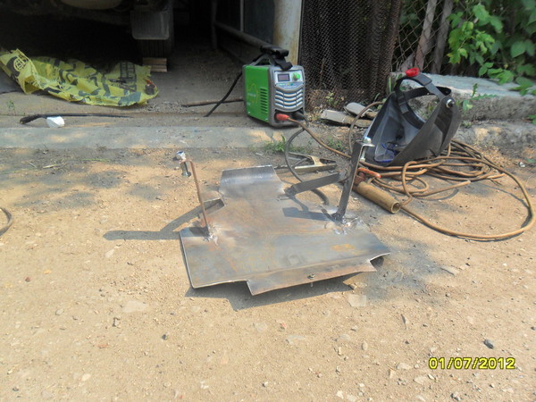

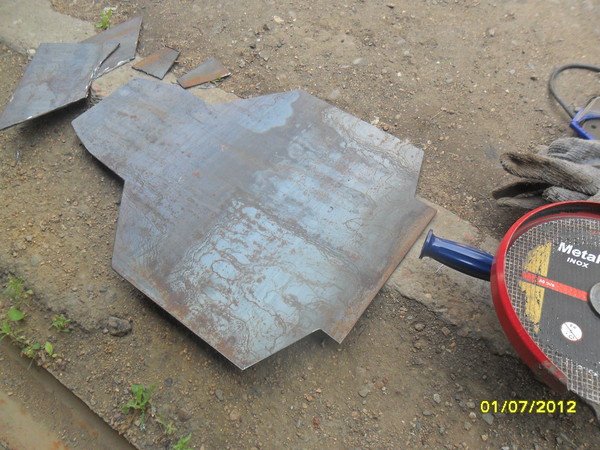

Igorexa, сделай такую защиту на свою. Сегодня сделал, день ушёл на изготовление.
Изображение Изображение

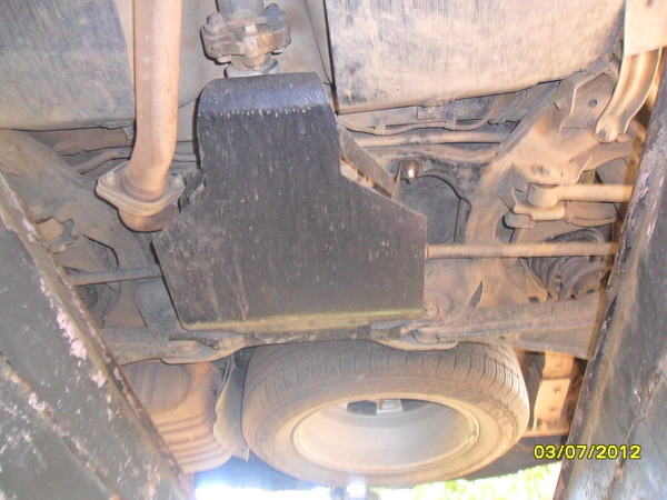

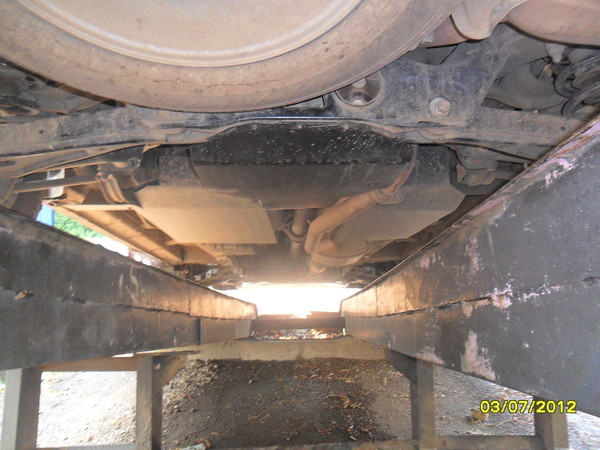

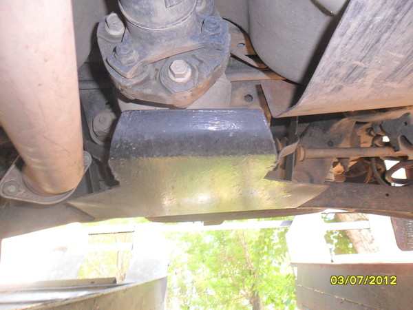

Сообщение Виктор Ишимский » 03 июл 2012, 16:28
Вот фото как и просил.
Виктор Ишимский
Сообщения: 2963
Откуда: KZ
Благодарил (а): 9 раз.
Поблагодарили: 27 раз.
Re: Вибрация при подключении заднего привода
Сообщение Глеб 001 » 03 июл 2012, 21:29
Грамотно получилось!!! :good: :good: :good:

Сообщение Igorexa » 04 июл 2012, 06:51
Да неплохо получилось, нужно такую же сделать. Сейчас вот в горный алтай собираемся. А там таких жопных мест с камнями, ямамами и бродами ой как много.
