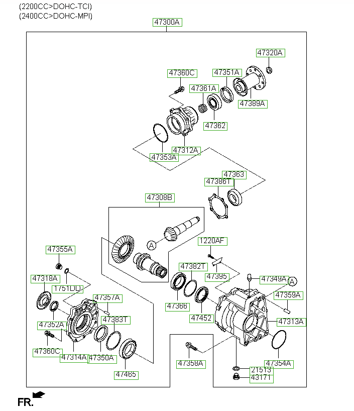

Можете поподробнее разъяснить? Что по деньгам такой ремонт? Что является причиной данной поломки? Какие детали нужно покупать, можете показать на схеме?

Krage
не тот узел у тебя на схеме...
повторюсь: https://www.drive2.ru/l/457991124263402215
и почитай (поизучай) эту тему -выбери, кто сможет тебе сделать качественно и хорошо...
