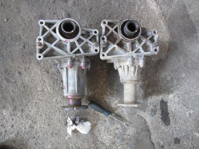

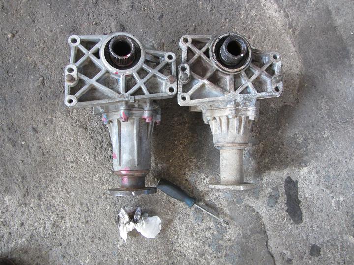

в 47300-3В600 передаточное 2,53, а нужно 3,09(в 47300-3В200)...Себе взял б\у 47300-3В300( с R 3,09),но не ставил ещё...
поставили 24.01.19 47300-3B300(слева)...всё подходит...

открой ссылку и пощёлкой фото- там есть лейба на угловой с передаточным...
я себе поставил В300 -там 3.09
но перед установкой проверял: на обоих ставил метку краской в одном и том же месте(на входном),а потом по 10 оборотов на выходных валах делал...метки должны стать в одном и том же месте...
