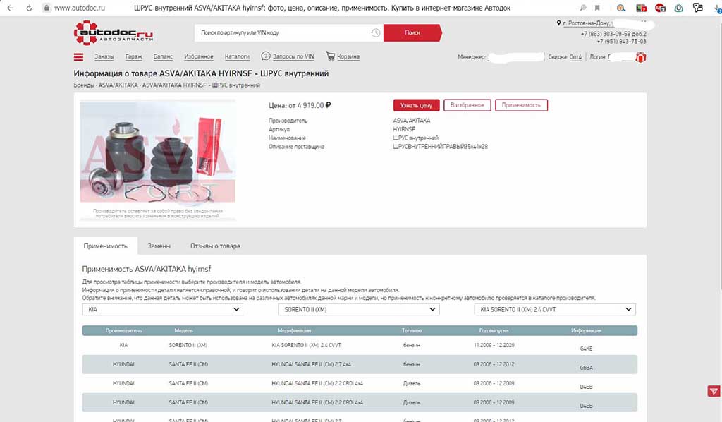

Добавлено через 2 дня 8 часов 27 минут 9 секунд:
по автодоку аналог 496052pa00 (который подобрали по VIN в сервисе)
бьется ASVA/AKITAKA KAILNSR
а тут советуют HYIRNSF
что выбрать?

Сообщение d1m0n » 18 июн 2020, 22:42
syv писал(а):
d1m0n писал(а):И сколько он уже проехал ?
А в чём подвох? Проехал 20000 км. Делал по этой технологии (на болт ) https://www.drive2.ru/l/476627296598360103/
Левый и правый разница есть ?
мне нужен правый (который в пром вал вставляется )
