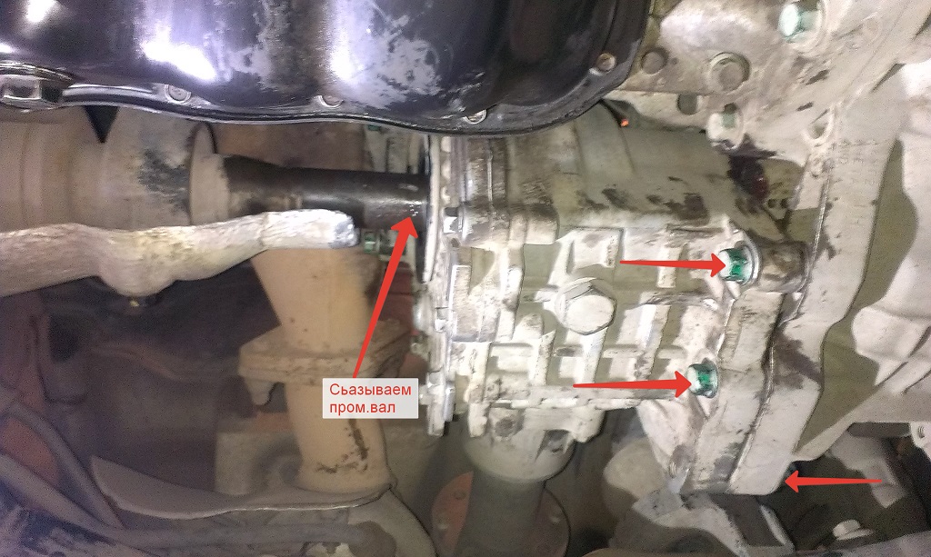

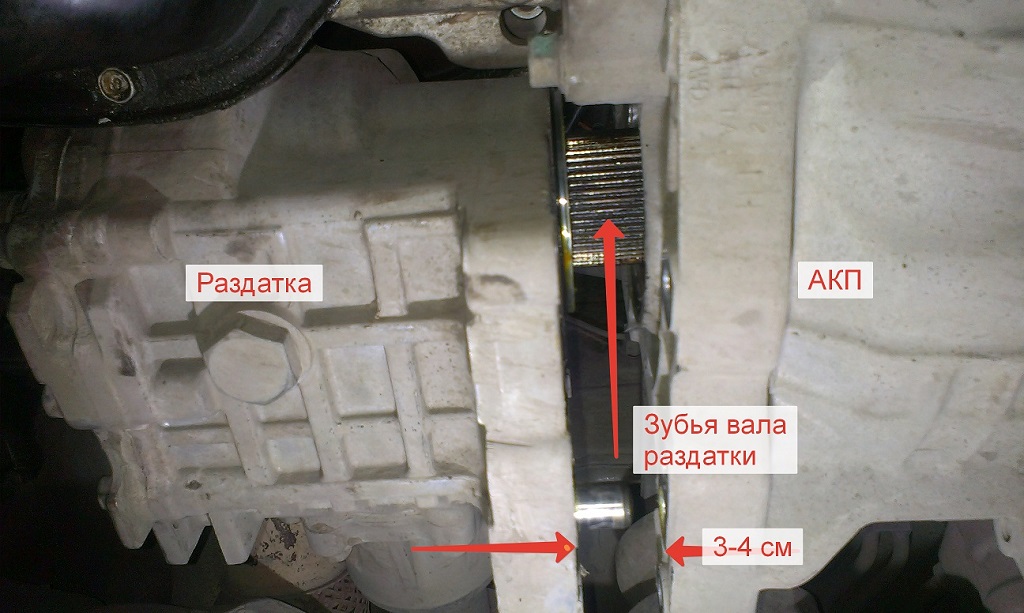

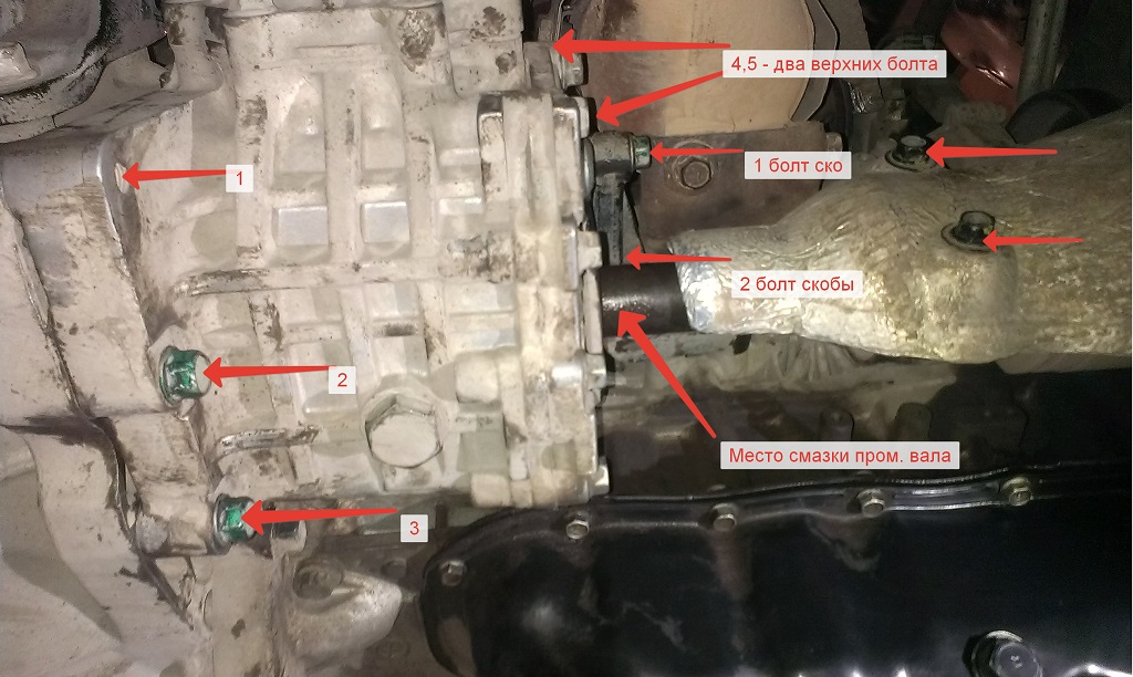

Сообщение Serg. » 12 дек 2015, 18:06
Сегодня наконец добрался до шлицов раздатки. Давно собирался и вот. Время ушло около 3-х часов. Самое сложное открутить два верхних болта крепления раздатки к коробке передач,тяжело подлесть чтобы сорвать болты.
В результате убедился что шлицы за 80000 км пробега в хорошем состоянии, смазка присутствует какая-то жёлтенькая. Ржавчина отсутствует. Обильно всё промазал смазкой для крестовин Валволин и собрал всё обратно. Теперь можно спокойно ездить ещё столько-же. Вот несколько фото вскрытия с пояснениями.
