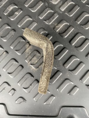

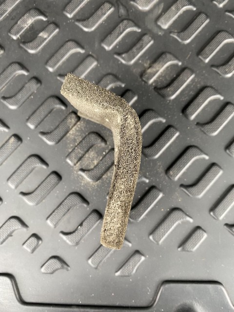

Здравствуете! Подскажите пожалуйста откуда могла выпасть эта поралоновая штука. Вчера заглянул под машину и увидел этот кусок торчащий из пластиковой защиты двигателя.

Посмотри нижнюю часть радиаторов. Такую поролонку корейцы вставляют, чтобы отсечь лишнюю крязь и пыль, а также не дать потоку поступающего при движении машинки воздуха миновать радиатор. Успешно заменяется и латается лентой ПСУЛ (чем больше размер, тем лучше), которую можно купить в строительных магазинах.

Спасибо за ответ. Можешь по поподрбнее обьяснить где стоит и где что проклеить?

бесполезно объяснять подробнее. Ты туда загляни, сам поймешь. По бокам и снизу радиаторов они проклеиваются. Наверное, и сверху тоже может быть.
