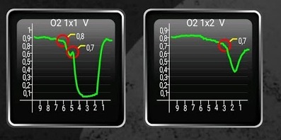

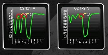

Днем, пока катался, снял пару графиков с катализаторов. Судя по ним, явно перелив топлива был. Но это до того, как я мыл форсунки.

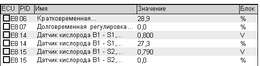

Снял показатели коррекции топлива. Коррекция на уровне 20-30%. Т.е. мало топлива в смеси. И комп увеличивает его. После сброса вначале короткосрочно. Потом в постоянку вносит.
Пока под подозрением насос. Надо искать где померить. Знает кто, сколько он должен качать?

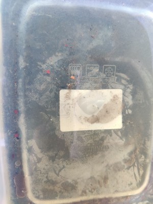

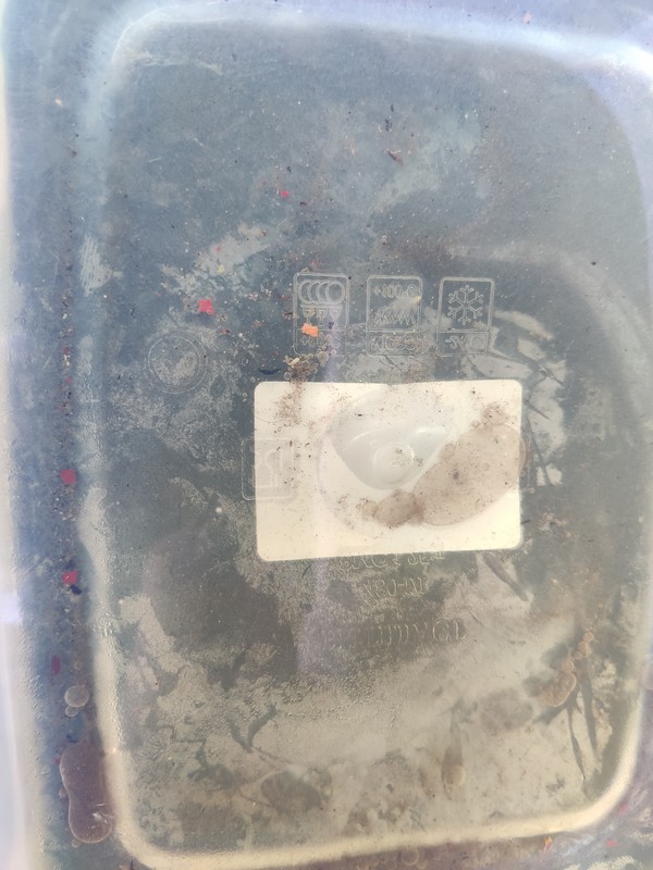

Нашел манометр и померил. При включении зажигания, качает до 1.6-1.8 атм. При работающем моторе, картина не меняется. Разобрал еще раз насос. Промыл. Сетка грубой очистки чистая. Но в самой колбе, слил мусор (на фото ниже). Там песок, пластиковая стружка, не понятные масляные пузыри. Грязь. Решил сменить фильтр на насосе (бублик). Старый не вскрывал. Бросил в гараже пока.
