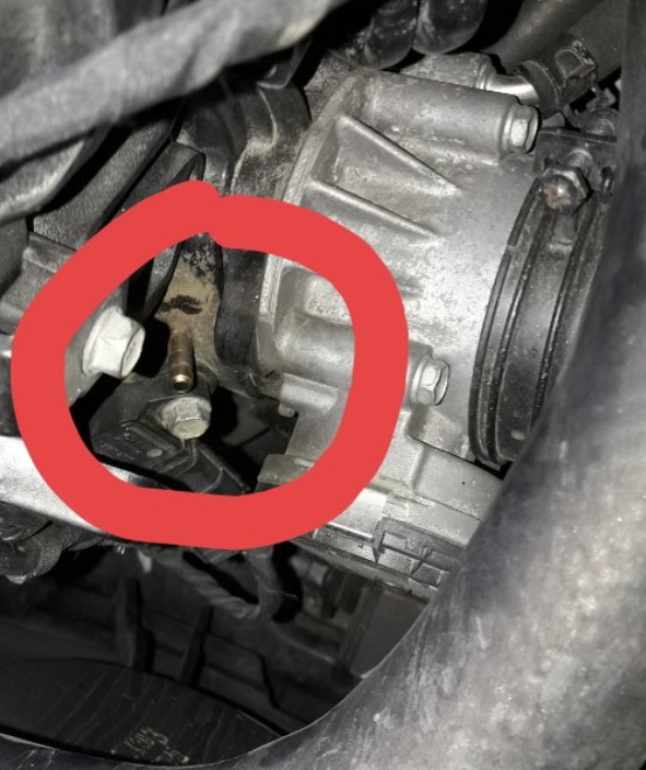

Добрый день товарищи!
Обнаружил у себя в двигателе за дроссельной заслонкой непонятную трубку, которая всасывает в себя воздух. Самое страшное что наказал уже 7 т км с ней (приобрел машину в июне). Может кто подскажет для чего она? Есть предложение что стояла вебасто и падовало туда теплый воздух...
Пока ее заткнул. На работе двигателя пока никак е сказывается, кроме ошибки Р2005...

датчик давления во впускном коллекторе
пардонте ..трубочку не заметил

Я так понимаю он должен быть подключен туда или не хватает шланга туда?

Сообщение Дим66 » 16 сен 2019, 09:19
шланга не хватает ..у себя посмотрел ..у меня такой трубки вообще нет

При первом осмотре не нашел еще какой либо трубки... буду еще искать.

Сообщение Talik » 16 сен 2019, 10:54
фига, у меня тоже такой нет.
Добавлено через 54 секунды:
с предыдущим хозяином связи нет?

Сообщение Slava051 » 16 сен 2019, 12:31
Нет. Покупал у перекупа. Не обратил внимание сразу... знаю что вебасто стояло... Когда заглушил стал и расход немного меньше. Но появилась ошибка Р2005 Трансмиссия - intake manf runner control stuck open bank 2a

Сообщение Talik » 16 сен 2019, 12:35
Slava051 писал(а):расход немного меньше.
немудрено, у тебя впуск открыт по длинному тракту судя по всему.... и видимо этой приблудой перекрывался, что-то кто-то наколхозил видимо... не работает изменяемая геометрия впуска... смотри подробней тут:
https://obd2-codes.ru/p2005
