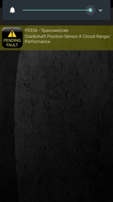

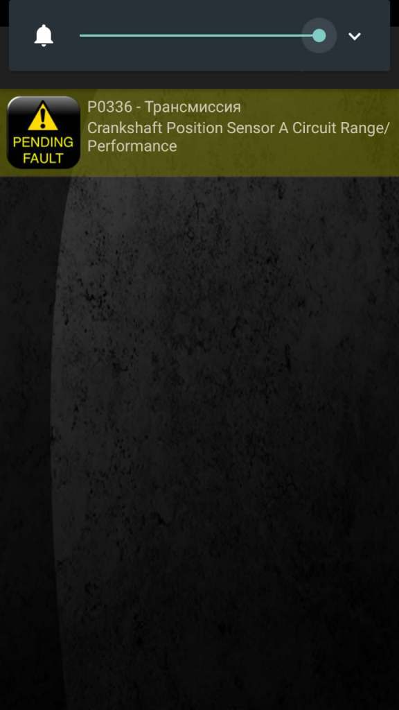

Сообщение Нашел » 14 июл 2018, 22:57
magulis писал(а):День добрый.
А на сколько сложно меняется датчик коленвала на ХМ 2012 года ?
https://www.drive2.com/l/484523164475326952/
Ошибка P0336 .
Первые признаки - машина дергается и перестанет работать тахометр(ошибка не горит). При перезапуске двигателя всё заработает , но в памяти будет Р0336 .
В эксплуатации возможны подергивания и провалы (может заглохнуть) , слабый разгон и медленный набор оборотов даже на месте .
Разгон волнообразный и посредственный . При резком газе на месте , могут быть хлопки в дроссельной заслонке .
