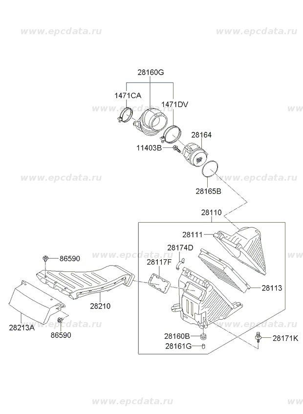

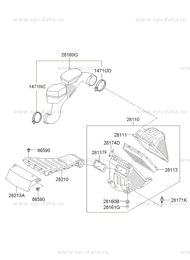

Шутки шутками, но вот выдержка из мануала по воздушной системе XM: на дизеле датчик есть (код 28164), а на бензиновом - нет, пусто. Как это?

Сообщение Fedka7 » 04 дек 2015, 17:33
Не, речь идет о бензинке. В дизеле есть точно. Проверял. Чистил.
