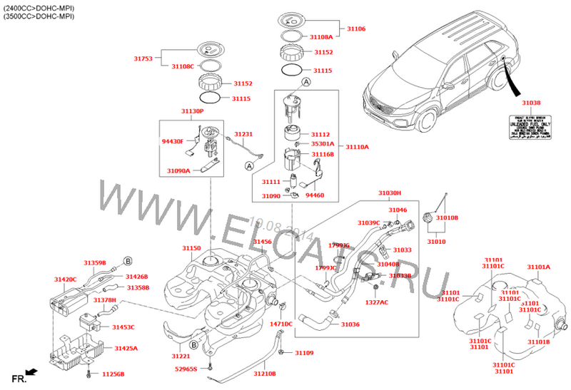

Сообщение bzpetr » 18 авг 2014, 20:12
Здравствуйте.
В моей машинке я не смог найти топливный фильтр.
В мануале его нет вообще.
Добавлено через 5 минут 34 секунды:
А вот сам насос.
Добавлено через 1 минуту 41 секунду:
а это список деталей к картинке
31036B ШЛАНГ-ТОПЛ.
31052A HOSE-SEPARATOR TO VAPOR
31101A ПОДКЛАДКА-ТОПЛИВНЫЙ БАК
31101B ПОДКЛАДКА-ТОПЛИВНЫЙ БАК
31101C ПОДКЛАДКА-ТОПЛИВНЫЙ БАК
31101D ПОДКЛАДКА-ТОПЛИВНЫЙ БАК
31106 КРЫШКА-ТОПЛИВНЫЙ НАСОС
31108A НАБИВКА-ТОПЛИВНЫЙ НАСОС
31108C НАБИВКА-ТОПЛИВНЫЙ НАСОС
31109 ГАЙКА
31110A ТОПЛИВНЫЙ НАСОС В СБОРЕ
31130P ДАТЧИК УРОВНЯ ТОПЛИВА В БЕНЗОБАКЕ
31140B НАБИВКА-ТОПЛИВНЫЙ НАСОС
31150 БАК ТОПЛИВНЫЙ
31152R КОЛЬЦО ЗАМКА
31210B ЛЕВ. ХОМУТ КРЕПЛ. ТОПЛ. БАКА
31420C АДСОРБЕР
31425A ЗАЩИТНЫЙ КОЖУХ
31430 VALVE-CANISTER CLOSE
31435A SENSOR-FUEL TANK PRESSURE
31456 TUBE-CANISTER VENT
31753 КРЫШКА-ТОПЛИВНЫЙ НАСОС
94430F ДАТЧИК УРОВНЯ ТОПЛИВА

Сообщение bzpetr » 19 авг 2014, 09:05
Владимирыч писал(а):311122P000 топливный фильтр
314532P000 фильтр вентиляции б/бака
это Вы мне ответили?

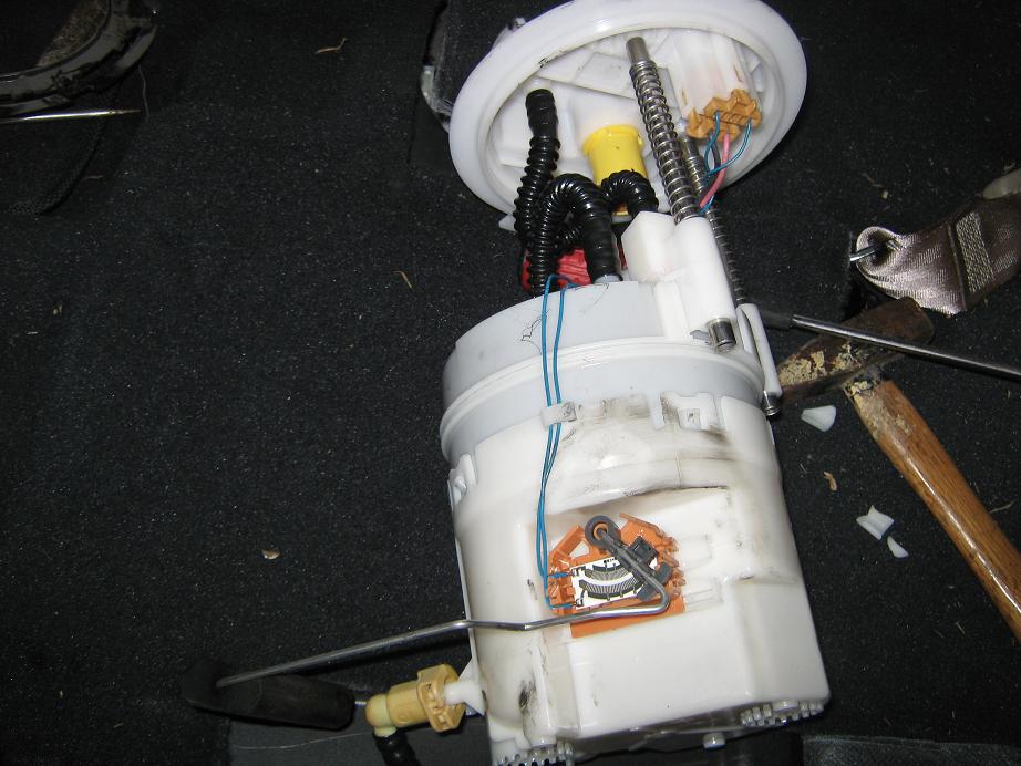

Сообщение Алексей1977 » 19 авг 2014, 11:25
Да Вам. Фильтр тонкой очистки представляет из себя сеточки. Их и ищите. Их чистят если в бак залили гавно и/или бак грязный. В других случаях в топливный бак не лазят до конца жизни машины или кончины самого топливного насоса. ТОПЛИВНЫЙ ФИЛЬТР находится под капотом.
Добавлено через 11 минут 14 секунд:
Внутри этой белой коробки (топливный насос) находится первая сеточка. Вторая под другим лючком.

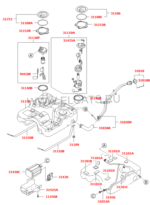

Сообщение Владимирыч » 19 авг 2014, 17:53
bzpetrИли у тебя американец какой? тогда топливный насос меняется в сборе. (т.е. не меняй).
вот схема моя с экзиста.
Добавлено через 4 минуты 15 секунд:
Алексей1977 писал(а):Фильтр тонкой очистки представляет из себя сеточки. Их и ищите. Их чистят если в бак залили гавно и/или бак грязный. В других случаях в топливный бак не лазят до конца жизни машины или кончины самого топливного насоса. ТОПЛИВНЫЙ ФИЛЬТР находится под капотом.
Под капотом у нас фильтров нет. топливный фильтр и фильтр вентиляции б/бака у нас положено превентивно менять раз в 4г./60 тык!
