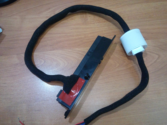

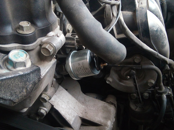

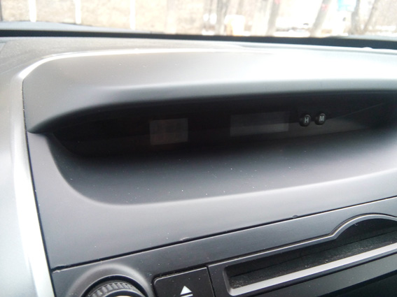

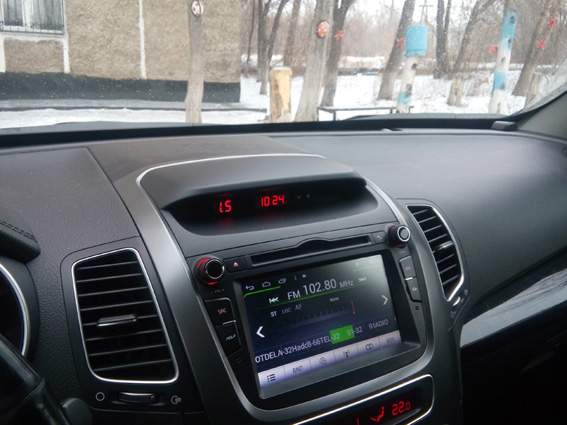

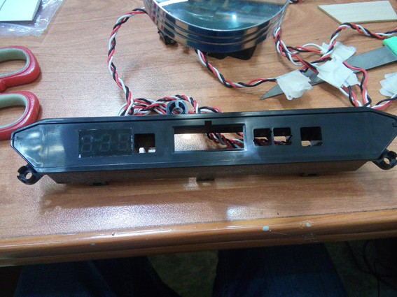

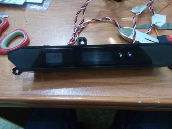

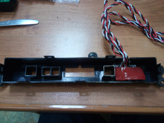

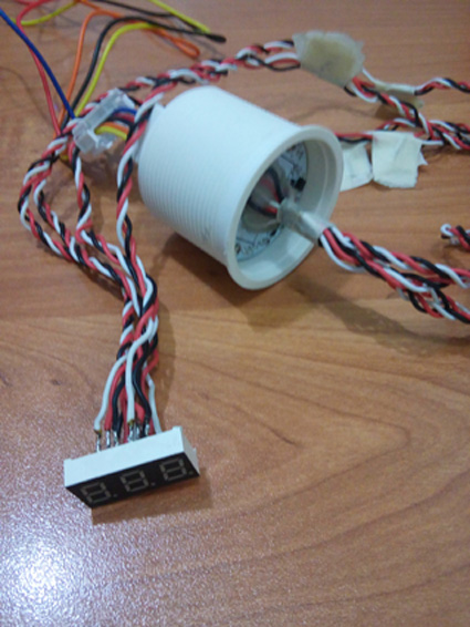

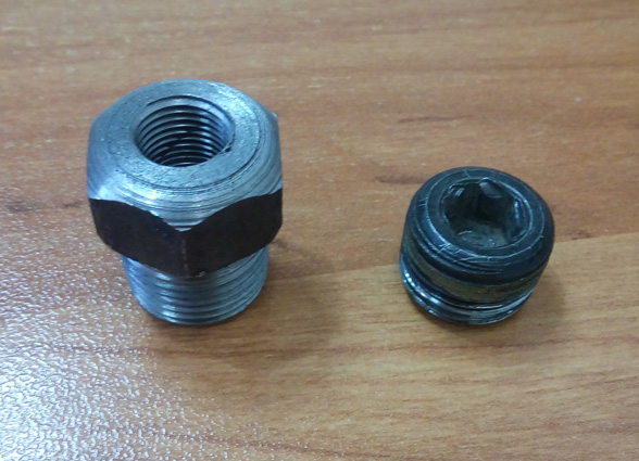

И так, сказано - сделано! :D
Заказал, получил и внедрил указатель давления масла.
Датчик поставил на место той самой загадочной заглушки на головке блока, под клапаном фазовращателя. Очень удобное место. На пробке, дюймовая коническая резьба 3/8. Выточил переходник. Дисплей пришлось выпаять с платы и припаять провода из за ограниченного места в корпусе часов. Все провода как и корпус завернул в поролон, который применяется для шумки. Яркость приглушал пленкой для тонировки.
Остальное в фото.
Остается найти информацию по давлению масла в исправном двигателе. Буду благодарен.

1,5 это на холостых?
