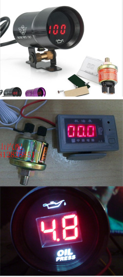

Accent-58 писал(а):ну так давайте ставить указатель давления масла.
До того как стуканул движок, наверное эта мысль показалась бы глупой. А теперь действительно хочется знать реальное давление масла. Сейчас имеются в продаже цифровые указатели. Можно подобрать как часы, вытащить из корпуса и поставить рядышком с часами, благо там места достаточно.
Вот, например такие.
Поставить сюда:
Осталось найти куда поставить датчик. У кого какие мысли?

Сообщение Accent-58 » 09 ноя 2017, 13:43
Янц Евгений
Мне вот тот больше по душе.
https://ru.aliexpress.com/item/-/328363 ... 0.0.QKgMwG
Да поставить, приклеить в левый угол около лобового и все. А сам датчик поставить через тройник вместе с аварийным датчиком давления. На сколько понимаю, он стоит выше масляного фильтра. Пока не пытался до него дотянуться, поэтому не могу сказать от куда (сверху или снизу) его откручивать

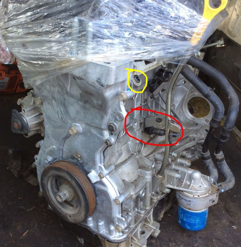

Сообщение mikhail59 » 09 ноя 2017, 14:16
Янц Евгений писал(а): У кого какие мысли?
По поводу датчика, датчик мин. давления стоит не удобно, поставить можно. но контролировать не возможно (вдруг потечёт),стоит он выше маслофильтра.подход только снизу, надо снять кронштейн на 4 болтах, ещё одна неприятность, что если ставить жигулёвский тройник, то резьба там вроде на 14, а у нас на 10, переточить не проблема, но тонкий штуцер получится для тяжёлого тройника с двумя датчиками, есть вариант оборвать всё при затяжке, потом гемор с высверливанием, есть пробка как выше писали под шестигранник на 8, под впускным клапаном фазовращателя на головке цилиндров, очень удобно. но не факт что это масло канал и открутить её будет не просто, слегка пробовал - не идёт. дальше сорвуться грани, остается вариант с проставой под маслофильтр, коих на АЛИ полно, просто и всё видно. но минусы есть, по моему мнению второй вариант - если прокатит, пробуй на снятом двигателе, можно приварить к ней шестигранник или зубилом ("одессой").

Сообщение Accent-58 » 09 ноя 2017, 14:23
у нас дюймовая резьба 1/8-GAS (трубная коническая). Тройник можно поискать в каталоге camozzi. Даже в нашей деревне есть магазины, которые торгуют ими.
Да уж, далеко стоит. Кстати а вот желтым, что за заглушка обведена?

Accent-58 писал(а):Кстати а вот желтым, что за заглушка обведена?
Да уж, интересно. Мне она тоже покоя не дает. Попробую открутить.
