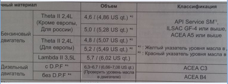

Скажите пожалуйста Shell Helix Ultra Professional AF 5W/30 A5/B5 норм и подходит в наш 2.4 бенз?

Сообщение Филл » 24 авг 2016, 16:15
Ramb писал(а):Филл
ну вообще то в книжке указанно черным по белому А3 В4
для бенза А5 или выше

Gubkin писал(а):Скажите пожалуйста Shell Helix Ultra Professional AF 5W/30 A5/B5
подойдет, но попробуй 5w20 мне понравилось
