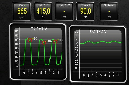

Сообщение Нашел » 14 янв 2018, 11:32
Всем , у кого высокий расход . Купите elm 327(300руб) и скачайте Torque pro(бесплатно) .
Подключитесь к машине и выберите в меню график работы лямбды 1 и 2 .
Он должен быть таким .
Вверху температура первого и второго датчика , затем график первой лямбды и второй . Всё дело на холостых меряем .
Если у вас по другому , то что-то не так .
График сюда и будем пытаться разобраться (сам только учусь) .
